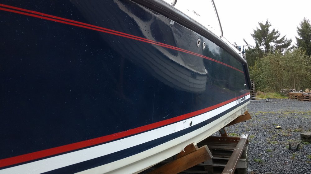

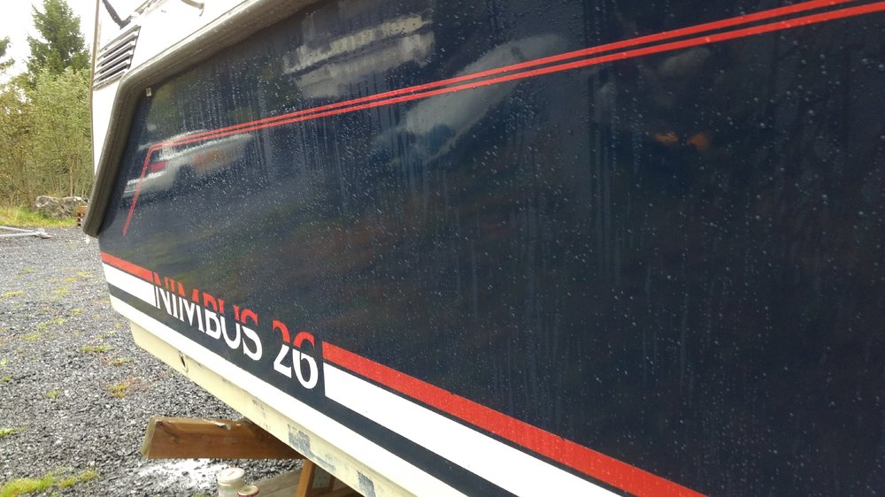

Båten har nå vært på vannet siden begynnelsen av mai - og foreløpig holder begge deler helt fint. Kan ikke se at det har oksidert noe på noen av sidene og beadingen er akkurat "som ny". Båten er foreløpig ikke vasket, men har spylt av den med jevne mellomrom. Bildene er helt ræ**a - men de gir kanskje en ide. Styrbord er Fusso og babord er collnite 845.

Da tar jeg raskt opp igjen denne - det kommer bilder om en uke eller to. Men båten har nå vært på sjøen en hel sesong. Begge sidene er uvaskede - men spylt av med ferskvann etter hver tur. Colliniten holder foreløpig like godt som da den var ny, mens Fusso begynner å få små døde flekker. Uansett - dette imponerer stort! Dette er første sesong noensinne jeg ikke har hatt behov for å vaske båtskroget på utsiden, og det er heller ingen som helst antydning til oksidering. Anbefaler begge to videre - men kommer nok selv til å bruke Collinite #845 på egen båt fremover. Den var relativt rimelig, enkel å legge på, gav grei glans og rett og slett fantastisk UV beskyttelse.
