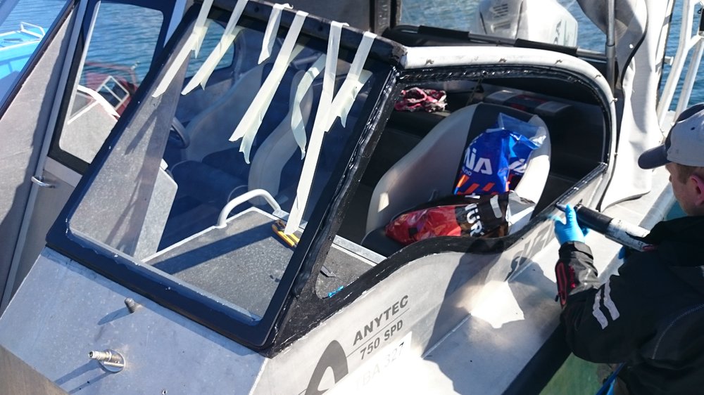

For knappe 2 år sida så limte eg opp igjen eit par ruter på min Anytec.
Glassa hadde begynt og løsne og eg bestemte meg på og få dette fiksa.
Eg handlet inn ruteprimer, og Wurth rutelim og fikk hjelp frå ein bilmekaniker og få limt inn dette på nytt.
Glasset vart reingjort, avfettet, primet med spesiallakk og limt på nytt.
Dessverre tok ikkje det lang tid før den nedre delen av ruten har løsnet igjen.

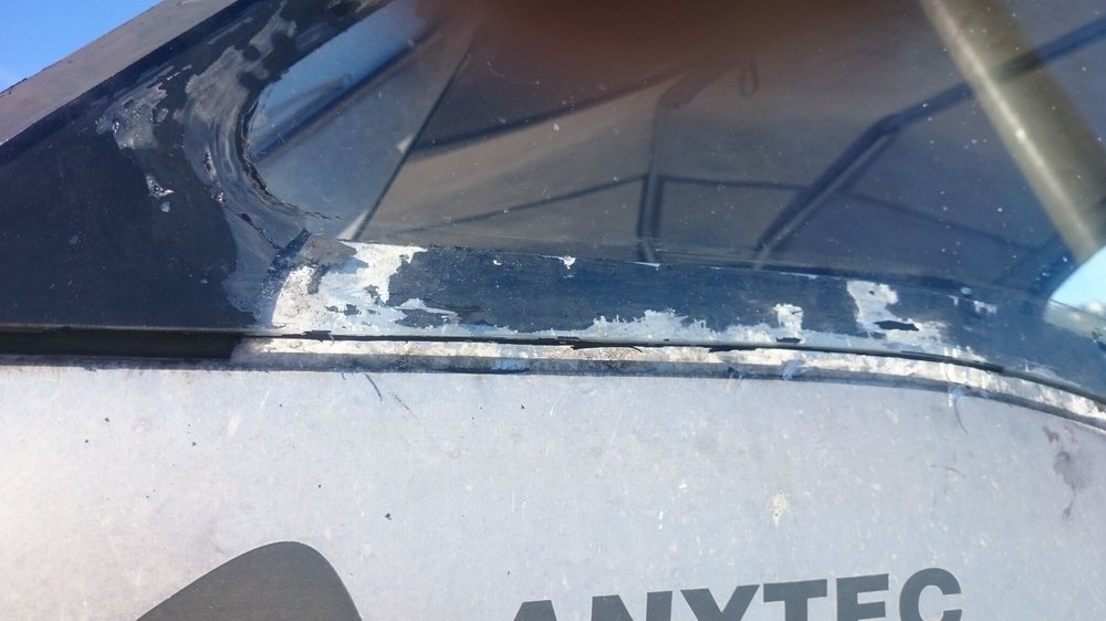

Det kan sjå ut til at det er den ruteprimeren som har løsnet( dette kan ein sjå på bilde nr 2)

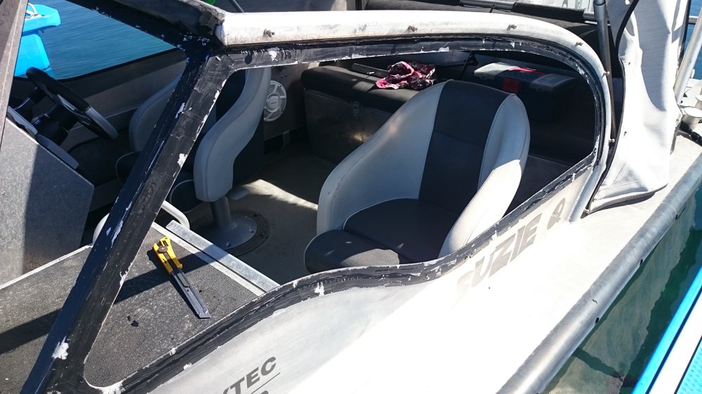

I dag tok eg fein maskinen med skrape og ein tapetkniv og fjærnet litt av denne limen.
Men eg er no usikker på kva eg skal prøve og lime den på nytt med.
Eg vurderer og kun teste ut eit stykke på den nedre biten av vinduet, då slipper eg og demontere heile vinduet.
Der er kanskje mellom 5-7mm glis i underkant mellom aluminiumen og ruten så ein kjem lett til og gjere reint, pusse og skrape.
Kva bør eg prøve og lime med? Svart silikon?
Du sendte meg en IM Terje338, men jeg svarer her jeg slik at andre som måtte lure kan følge meg også.
Noen spørsmål først.
  • Er dette glass eller akryl/plexi ?
  • For meg kan det se ut som det slipper på aluminiumen også ?
  • Hva ble gjort av for-behandling på aluminiumen ?
  • Har båten vært utsatt for frost etter jobben ble gjort ?
Grunnen til disse spørsmålene er å prøve å forstå hvor problemet oppsto. Om det er glass og dere benyttet primer og rutelim(som system fra Würth) så er det små muligheter for at problemet ligger der. Er det derimot akrylglass så er de ikke sikkert primeren er kompatibel med akryl og da kan det være problemet.
Jeg har egentlig mest tro på at det er glass som er montert og at problemet egentlig oppsto mellom limet og aluminiumen. Aluminium oksiderer veldig kjapt(15 minutter om det ikke er overflatebehandling igjen på overflaten) og da blir ikke vedheften optimal. Kommer det i tillegg en del fuktighet inn der og det blir utsatt for frost så akselererer prosessen. Det at det bare har sluppet i nedre del kan tyde på dette.

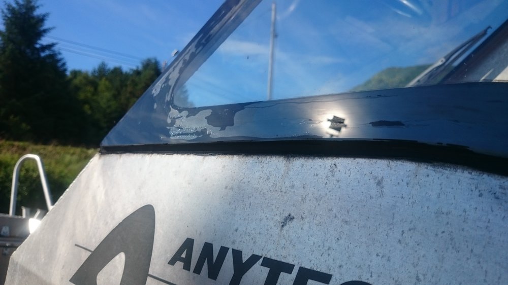

takker så mykje for svar.
Rutene er herdet glass.
Gammal lim vart kuttet ned til ein med mer eller 2, for så trur eg den vart primet.
Ruten vart og primet.
Første bilde eg la ut i forrge tråd var etter eg hadde fjærnet mesteparten av limet med ein fein maskin.
Der var noko slipp i gammal rutelim, men hovudsaklig var det primeren som hadde sluppet på glasset.
Etter limingen mai 2015, har båten vore utsatt for frost i 2 vintere.
Men limingen var utført på ein solrik maidag utan frost det første halvåret.
Limen som var brukt var av typen Wurth Ultimate BM og primeren Vario primer.
Jeg kan ikke se annet enn at bilmekanikeren i hvert fall har gjort alt "etter boka".
  • Glasset skal rengjøres med glassrens
  • Primeren skal påføres glasset(så skal det gå ca. 10 minutter til primeren er støvtørr)
  • Det gamle limet kuttes til ca 1mm. tykkelse ligger igjen på aluminiumen
  • Det må ikke gå mer enn 1 time etter kutting før det limes på nytt, ellers må man prime også her. Jeg ser det er kuttet ned til alu enkelte steder og det mest optimale ville nok vært å prime også den siden uavhengig av tidsbruk.
  • Ruten skal monteres innen 15 minutter etter limpåføring, noe jeg regner med ble gjort.
Jeg klarer ikke å se helt hvor feilen ligger. Det eneste ankepunktet er at disse produktene er ment å lime inn frontruter på bil med og der skal limfugen være minst 15mm tykk. Dette er for å oppnå god fleksibilitet i limingen. På båten din er man nok langt unna 15mm limtykkelse og da blir fleksibiliteten langt lavere. Dette forårsaker selvfølgelig høyere belastning på heft-flaten både mot primer og primer mot glass.
Jeg kunne godt anbefale test med sort akvariesilikon. Den er 100% UV stabil og krever ikke bruk av primer mot glass. Den har meget høy elastikk(ca. 800% strekk før brudd mot rutelimets 350%) og god styrke. Det som er problemet er heften mot aluminium. Om du sjekker med Wurth om den klare eller sorte primeren deres kan brukes mellom aluminium eddiksyre-basert silikon så kan det være en løsning.
Sjekk også gjerne med produsenten av Anytec hva de bruker originalt når glasset limes. Om de har benytter MS eller en type Hybridpolymer så blir det dårlig heft mellom den og rutelimet til Wurth. Fabrikantens liming må jo også ha en svakhet siden dette ble gjort av deg(om ikke glasset var knust da.
Uansett, det må primes mot aluminiumen før man bruker noe som helst. Du må gjerne teste med klarprimer/sort primer fra Wurth og sort akvariesilikon. Jeg har en misstanke om at det kan være en god løsning. All gammel masse MÅ da fjernes først.
