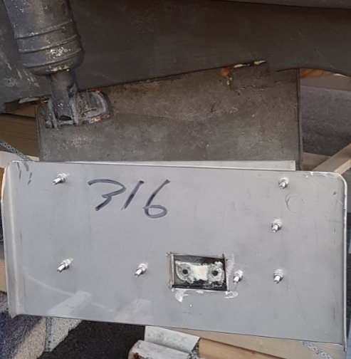

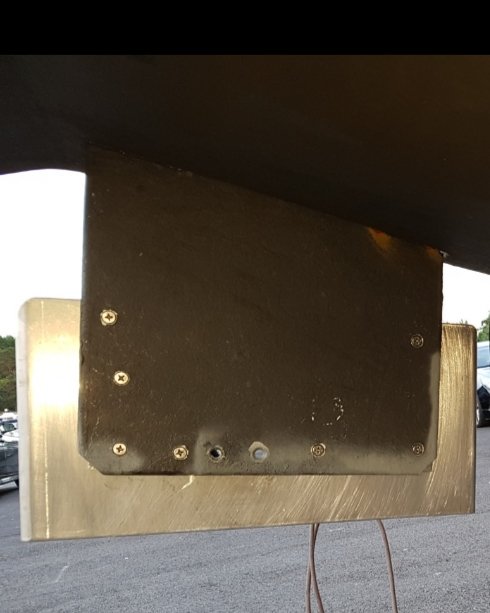

Hei. Er det noen som har erfaring med utvidelse av flaps på 30 fots cabincruiser?
Jeg synes flapsene på båten min er veldig små sammenlignet med båtens størrelse, så jeg tenker at det kan være en god idé å utvide arealet på de.
Det er jo forholdsvis enkelt å montere en plate oppå en eksisterende flaps.
Men hva slags materiale bør man bruke? Aluminium?

Da jeg tok opp båten i fjor oppdaget jeg at det virker som om flags er feilmontert; det virker som om den ene flapsen går lenger ned enn den andre når jeg kjører de maks ned. Og ja, når jeg kjører begge flaps maks ned, legger båten seg på siden. Hvordan kan forresten noen være så dumme at de monterer flaps skjevt? Er ikke slikt vanligvis gjort på fabrikk?
I tillegg tror jeg at jeg kan ha lekkasje i systemet.
Men grunnen til at jeg vurderer å utvide, er at jeg hadde problemer med å få båten i plan ved noen anledninger. Jeg har grublet på om det var fordi belg på drev var gåen med vann i olja og ødelagt lager, noe som sikkert skaper friksjon/redusert effekt på propell...
Redigert av R_Arendal (see edit history)
Med større flaps tenker jeg at det kanskje blir lettere å få båten over i plan (når den er ferielesset, med motvind, bølger osv)...
Det er med andre ord ikke for å rette den opp når den først er i plan. Det er altså i håp om at større plan skal gi mer løft bak slik at den lettere "vipper" over i plan.
Hvis det faktisk er proffer som har gjort dette, kan det naturligvis hende at de har noe fornuftig resonnement bak de relativt små flapsene. Men på opplagsplassen står det en 29 fot Bavaria ved siden av min 30 fot Bavaria, og det ser ut som (med øyemål) at 29 foteren har større flaps enn 30 foteren. Og det er vel litt rart... Men siden flapsene på min båt er montert skeivt, er de kanskje ettermontert. (for en proff ville vel hatt vett på å montere de symmetrisk) Og når de greier å montere de skeivt, kan det vel hende at de også har greid å kjøpe for små flaps, tenker jeg...

det første jeg hadde gjort er å få flyttet den ene så de står helt likt! Dette er viktig!
Skal du ha mer effekt av de skal du ikke forlenge, men ha på bredere flaps. Dette vil gi en merkbar effekt.
Flaps er genialt for å både rette opp en skjev båt og for å få den fortere opp i plan/holde den lenger i plan.
