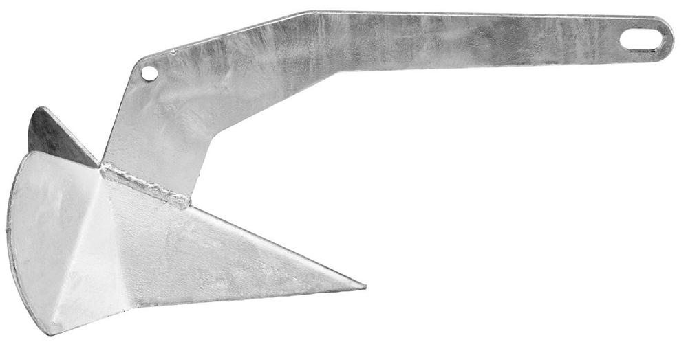

jotto Startet 29.April.2017 Link til dette innlegget Startet 29.April.2017 Jeg har en 18 fots båt der det fulgte med en paraplydregg. Siden paraplydregg har dårligere omdømme enn Grandiosa, tenkte jeg å teste ut en annen type anker. Biltema har et Deltaanker til 299 kr. Det var med andre ord mulig å teste det uten å svi av altfor mye penger... Jeg gikk for 5 kg-utgaven siden det er den som akkurat får plass under dreggluka. Paraplydreggen er til sammenligning 8 kg. Et 5 kg deltaanker skal ifølge tabellene være mer enn nok for en båt på 750 kg. Jeg prøvde å ankre flere ganger på samme sted med begge ankerne. Konklusjon: det var veldig vanskelig å få feste med deltaankeret! Interessant. Jeg har ikke kjetting på ankerlina. Det er egentlig ikke så aktuelt siden jeg har ankerrulle og ikke har lyst å ødelegge gelcoaten på en kjetting som raser ut... Min gjetning/teori er at deltaanker er avhengig av en viss vekt nederst på lina (dvs tung kjetting) slik at den blir pekende riktig vei og dermed graver seg ned. Uten dette sklir den vel bare over bunnen. Da er det tilbake til paraplydreggen. Har vel aldri hatt problemer med det, men det er jo alltid å oppgradere for oppgraderingens skyld. Sitér dette innlegget Link to post

blueline Svart 29.April.2017 Link til dette innlegget Svart 29.April.2017 8 kg paraplydregg på 18 fot bør være mer enn nok. Det som avgjør hvor godt det sitter er om du har kjetting de 5-8 første meterne og legger ut nok tau. Om du ikke vil ha kjetting eller blytau er du nødt til å ha et svært langt synketau. Dette gjelder nok også "deltaankeret". De ankrene jeg kjener er nødt til å ha en liten vinkel mot bunnen og det får man enten ved nok kjetting eller langt nok tau/eller kombinasjon. Jeg byttet forøvrig ut 10 kg Deltaanker på min båt mot et 15 kg Brucekopi. Det funket mye bedre, men om det var pga. økt vekt eller et anker som passet bedre der hvor jeg ankrer vet jeg ikke. Har forøvrig 50 m 8 mm kjetting. Sitér dette innlegget Link to post
Krimart Svart 30.April.2017 Link til dette innlegget Svart 30.April.2017 Biltrma har ikke deltaanker, i beste fall en kopi. Kjøp heller orginal. Uansett, hvor mye tau hadde du ute i forhold til dybden? Med tau bør du ha minst 1:5 helst 1:7. Dvs med 5 m dybde minst 25 m tau Sitér dette innlegget Link to post

jotto Svart 1.Mai.2017 Emnestarter Link til dette innlegget Svart 1.Mai.2017 Krimart skrev for 21 timer siden: Biltrma har ikke deltaanker, i beste fall en kopi. Kjøp heller orginal. Uansett, hvor mye tau hadde du ute i forhold til dybden? Med tau bør du ha minst 1:5 helst 1:7. Dvs med 5 m dybde minst 25 m tau Du har nok rett i det - vinkelen på ankerlina ble brattere enn 1:5. Det var 10-12 m dypt, og jeg har bare 30 m line. Dermed skulle jeg helst hatt 80 m line. Det er rimelig uaktuelt å ha 80 m line som man drar opp for hånd... Kanskje det er slik at paraplydregg er mindre kresen på lengde/dybdeforholdet. Isåfall egner jo paraplydregg seg bedre i en slik setting (liten båt, ikke ankervinsj). Biltema kaller det "anker av deltatypen", så nei - det er ikke et originalt Delta®-anker. Sitér dette innlegget Link to post

Krimart Svart 2.Mai.2017 Link til dette innlegget Svart 2.Mai.2017 jotto skrev On 2017-5-1 at 20.48: . Det var 10-12 m dypt, og jeg har bare 30 m line. Da har du svaret på hvorfor det ikke fungerte. Alternativt kan du ha på en daumann eller en bit kjetting (f.eks 5m) ved anketert så vil det fungere bedre. Sitér dette innlegget Link to post
