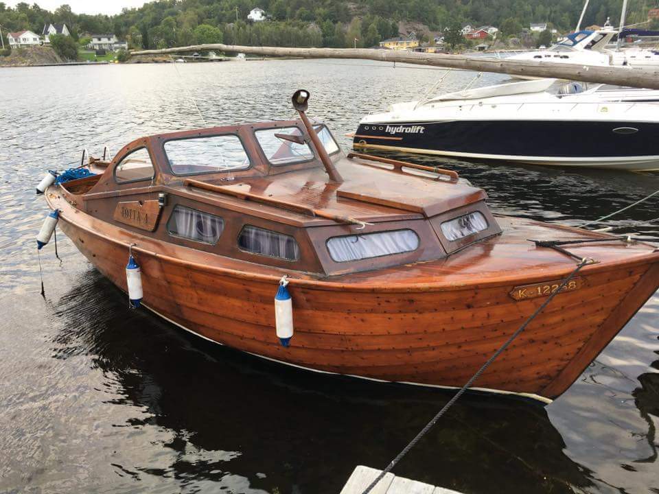

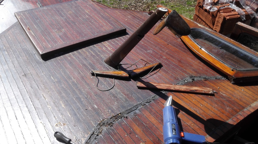

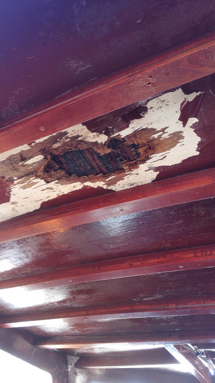

Pålemann Startet 30.April.2017 Del på Facebook Startet 30.April.2017 Hei jeg har fått meg en tresnekke som må fikses opp og trenger litt tips og gode råd til hvordan jeg går frem. Dekket på overbygget er natet mahogny. Her har lakken sprukket flere steder og natingen ser slitt ut. Dette har ført til råte i fineren på innsiden noen steder. Spm er om det holder å legge inn et stykke ny finer der det er råte eller om jeg må skifte hele taket? Det er ikke råte i mahogny treverket, kun i et område på fineren på innsiden der natene har vært dårlige. Hvordan fjerner jeg gamle nater evt og hva er best å bruke til nytt natefyll? Håper på gode råd og tips. Det er mye mer som skal gjøres, men kommer tilbake til det. Sitér dette innlegget Link to post Share on other sites More sharing options...
Bertramsen Svart 30.April.2017 Del på Facebook Svart 30.April.2017 (redigert) Hvis du kapper ut finerlagene i "trappetrinn" og motsvarene på innfellsbiten så burde vel det bli nesten like sterkt som originalt. Nating er det nok noen flinkere enn meg her på. Fin båt! Redigert 30.April.2017 av Bertramsen (see edit history) Sitér dette innlegget Link to post Share on other sites More sharing options...
Pålemann Svart 30.April.2017 Emnestarter Del på Facebook Svart 30.April.2017 Takk for svar. Ja båten har bra potensiale mener jeg. Hvis jeg erstatter den råtne fineren med et stykke ny finer, hvilken lim bør jeg da bruke? I tillegg til skruer da. Holder det å fylle på de gamle natene der det ikke er tett, eller bør de erstattes helt? Sitér dette innlegget Link to post Share on other sites More sharing options...
Knude Svart 30.April.2017 Del på Facebook Svart 30.April.2017 (redigert) Hei. Om du bruker den fremgangsmåten som bertramsen beskriver så stempler du den nye biten opp fra undersiden i lim masse. Ikke noe skruer. Selv er jeg fornøyd med Simson monteringslim. Også grei som natemasse men andre igjen vil bruke sikaflex natemasse. Om du vil legge mye arbeid i dette bytter du alle fuger uansett. Jeg hadde pusset dekket først og vurdert fugene etterpå. Sjært ut det som har sluppet i sidene og erstattet bare det. Om det er nesten hele dekket så ta alt. fin båt og et godt emne for strøken båt. Den trebåtene jeg pusset opp for en del år siden fikk mahogni beis på all mahognien før oppbakking. Da holder den seg mørk noen år lenger . Uv. Filter. lykke til med prosjektet. Redigert 30.April.2017 av Knude (see edit history) Sitér dette innlegget Bygger 47 fot Trawler Yacht tegnet av Bruce Roberts Goodson Bygge 47 fot Trawler Yacht fra cd til ferdig båt Link to post Share on other sites More sharing options...
