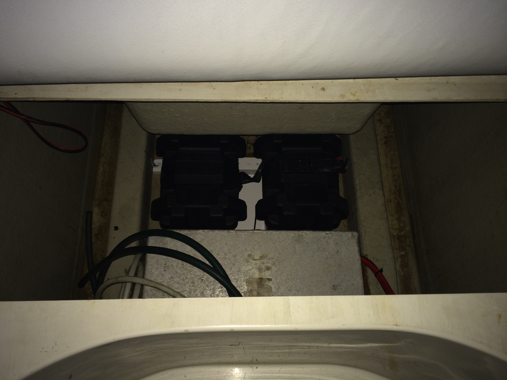

Har anskaffet en batteribryter fra biltema 1,(1+2) og 2. Jeg har koblet iht til "bruksanvisningen" til biltema og tatt henholdsvis + fra hvert batteri til sine respektive plasser i bryteren. 12voltspanelet går til felles i bryteren. Fra koblingsskinnen går det kabel ned til minus pol på ene batteriet. Har ikke koblet til motorsiden på anlegget enda. Jeg har koblet minus mellom batteriene. Brukte følgende som rettesnor i prosessen for å få koblet opp
Ene batteriet er tiltenkt start og det andre forbruk.
Da jeg skulle teste en forbruker på anlegget så fungerte denne på både på 1, (1+2) og 2. Trodde denne skulle kun virke på den jeg hadde lagt koblingsskinnen til?
Har prøvd å lese meg igjennom en del tråder her på BP, men når det er 1,5mil. innlegg så er mengden overveldende :) Er ganske fersk ifm med strøm, og før tastaturkrigerne hiver seg over og begynner sin strid så håper jeg noen kan forklare meg hva er feil med ufaglært språk.

På kretsen nå så har jeg kun ledninger fra batteriet til batteribryteren, minus til minus på batteriene (iht til tegning), fra batteribryteren til 12v bryterpanelet, bryterpanelet til koblingsskinne, koblingsskinne på forbruksbatteriet. Også koblet en forbruker på bryterpanelet og minusskinnen.
Alt som er koblet til felleskontakten på bryteren vil ta strøm fra batteriet tilsvarende dens posisjon. Motoren skal også kobles på felleskontakten. Kjørestille er også 1+2 slik begge batterier lades om det er ønskelig.  Om du vil ha et panel som bare drar strøm fra ene batteriet (med motor av) så må du koble deg inn på respektive batteri samt da la bryteren stå på motsatt valg eller av. Dette strider da egentlig mot bryterens hensikt som er for å velge fra hvor du vil hente strøm til enhver tid. Eller lade under gange.
