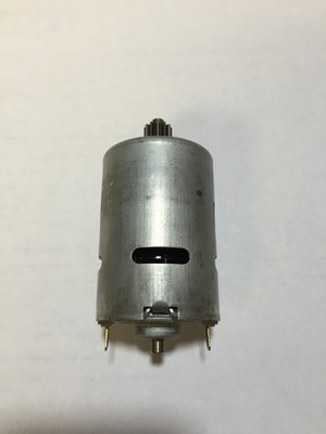

Sequoia Startet 1.Mai.2017 Link til dette innlegget Startet 1.Mai.2017 Jeg har et Lenco trimplan som ikke vil våkne etter vinterens dvale. De er av elektromekanisk type og jeg forsøkte bytte om på styrbord og babord kabler fra styreboksen og fikk med det konstatert at det var var babord aktuator som var problemet. Spenningsmåling bekreftet dette med lav spenning ut til den aktuelle aktuatoren som pekte i retning motorproblemer. Etter å ha demontert aktuatoren får jeg bekreftet av motoren sitter. Resten(reduksjonsgiret) ser ut til å være i orden og er fritt for irr og lignende. Jeg har googlet litt og det ser ikke ut til at noen har noe særlig hell i å oppdrive denne motoren. http://i.ebayimg.com/00/s/MTYwMFgxMjAw/z/agoAAOSwrklVJCgf/$_1.JPG Men bare for å ha gjort det velger jeg å spørre her inne om noen kjenner til hvor disse kan kjøpes? Surt å kjøpe en aktuator til 2.100,- når feilen ligger i en enkel DC-motor som koster 50,- å produsere. Sitér dette innlegget Link to post

joerlend Svart 5.Juni.2017 Link til dette innlegget Svart 5.Juni.2017 Måtte google motor også, ser ut som denne er til Lenco 12v. http://m.ebay.com/itm/142394025738?_mwBanner=1 mvh Jo Sitér dette innlegget Link to post
