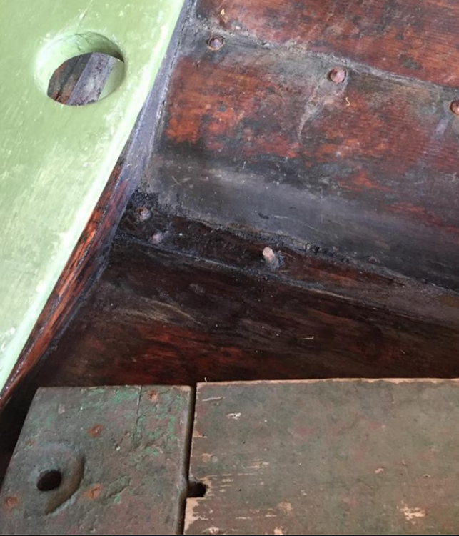

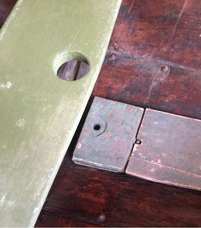

OtaK Startet 5.Mai.2017 Link til dette innlegget Startet 5.Mai.2017 Hei, Kjenner nokon til denne måten å feste mast på Oselvar? Båten skal visstnok være i fra omlag 1920. Måten den er festa på fungerer, men eg lurer fordi eg vil vite om løysinga er orginal, og kanskje finne ut kven som produserte båten. Dette er eit oppussingsprosjekt til bruksbåt, og eg skal lage nye tiljer. Takk. Cato Carlsson Sitér dette innlegget Link to post
Nero II Svart 5.Mai.2017 Link til dette innlegget Svart 5.Mai.2017 Ja, dette har jeg sett før. Husker ikke hvor, men på ei seilsjekte av noe slag. dvs den jeg har vært borti var omvendt: Piggen satt i bunnen av masta, og gikk ned i et hull i en firkanta plugg som satt på kjølen. For vestlandsåter er vel mastefisk vanligere, men si at du har en rigg på 7-8 kvm så blir det ikke større belastning enn at det meste går. Sitér dette innlegget Link to post
OtaK Svart 5.Mai.2017 Emnestarter Link til dette innlegget Svart 5.Mai.2017 (redigert) I bunnen av masta sitter ein jern-pinne som går ned i den bakerste hullet oppå tilja. Den jern-pinnen som du ser, holder tilja på plass. Redigert 5.Mai.2017 av Cato Carlsson (see edit history) Sitér dette innlegget Link to post
Rune Totland Svart 5.Mai.2017 Link til dette innlegget Svart 5.Mai.2017 (redigert) Mener det kalles "stauret" mast når den står gjennom tofta og ned i tilja på den måten. Begrepet kommer nok av at masta står selv, som en staur. Forøvrig en vanlig metode på åfjords og nordlandsbåter også Redigert 5.Mai.2017 av Rune Totland (see edit history) Sitér dette innlegget Link to post
