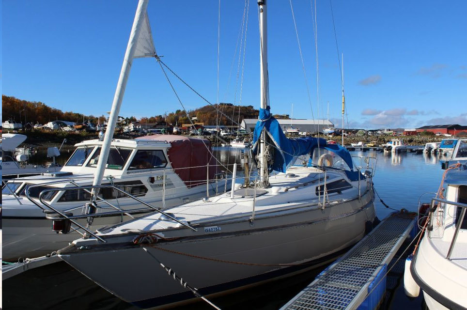

SIR DAY Startet 9.Mai.2017 Link til dette innlegget Startet 9.Mai.2017 (redigert) Er "plutselig" på vei for å jobbe med ett nytt prosjekt, en gammel B31 i glassfiber, som skal lakkeres. Forrige eier har allerede mattpusset skroget over vannlinje, så for meg blir det å konse på rens av overflaten og lakkering. Har GOD erfaring med Bengalac tilsatt opptil 10% aceton. Lærte nettopp at det skal man kun bruke på første strøk...(...derfor noen skrukker på gamlebåten.. ) Blir kanskje litt overkill, men kunne tenke meg å ha klarlakk over, både for å hindre misfarving i Bengalacen, men også for å få en glød i farven (mellomgrå). Håper noen her har gode tips, råd, anbefalinger og meninger om min tenkte fremgangsmåte! : Sånn det skal bli, photoshoppet annet bilde Redigert 9.Mai.2017 av SIR DAY (see edit history) Sitér dette innlegget --------------------------------------------------------------------------------------------------------------------------- "Båter" er av TRE.... ;-) SY LADY DAY - LI 6944 - MMSI 258144350 (ikke aktivert!) Link to post
