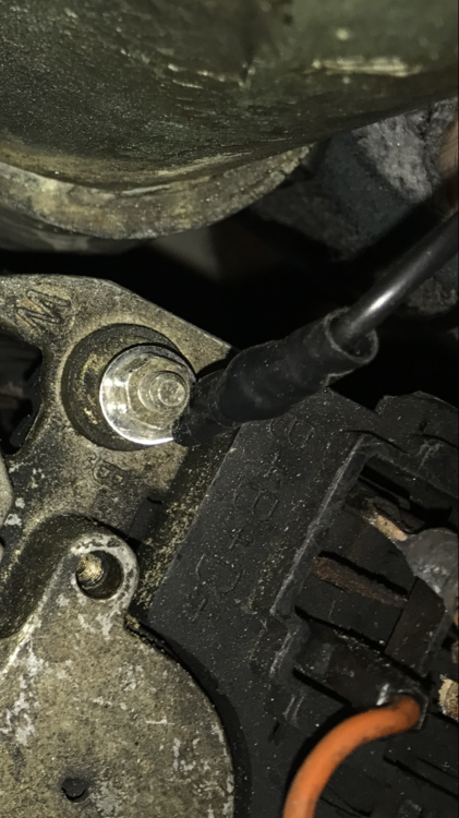

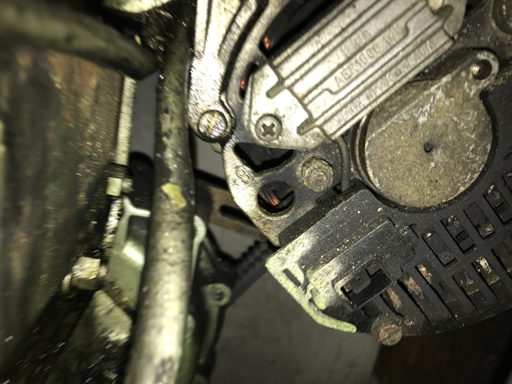

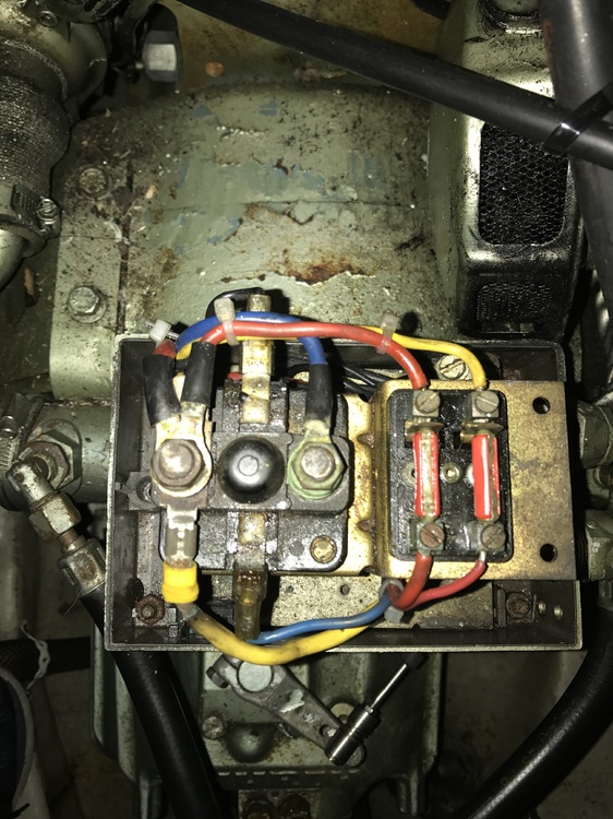

Legger ut bilder fra bak dynamo, pluss boks på motor som ledningene går igjennom. Får ikke dynamo til og lade (kan jo være derfor ikke turtallet vises heller) er det bare meg eller mangler det en kabel bak (B+) hva er denne gule kablen? den orange er vel den som skal til glødelampe som jeg har skjønt. Noen som har noen gode svar her?

Ja, som jeg skrev tidligere i tråden så er lading og turtellersignal to sider av samme sak, ingen lading intet signal.
Dynamo har minimum 2 koblingspunkter:
B+ er selve ladeuttaket til batteri-pluss.
D+ skal til ladelampe.
I tillegg kan den ha:
B-: jording til batteri-minus. (Ofte er minuskoblingen via gods i dynamo og da har man ikke denne kabelen)
W: vekselstrøm til turteller.
Perkins kan ha ekstern laderegulator, da vil dynamoen også har tilkobling for Felt.

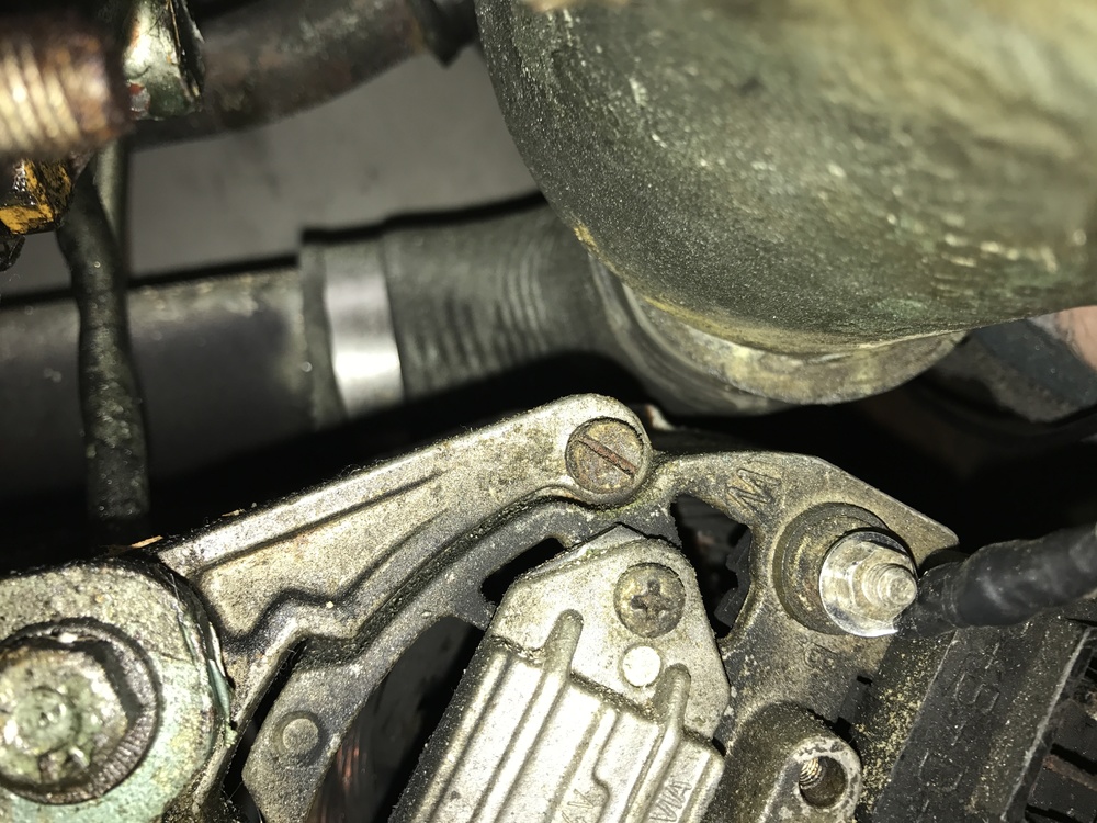

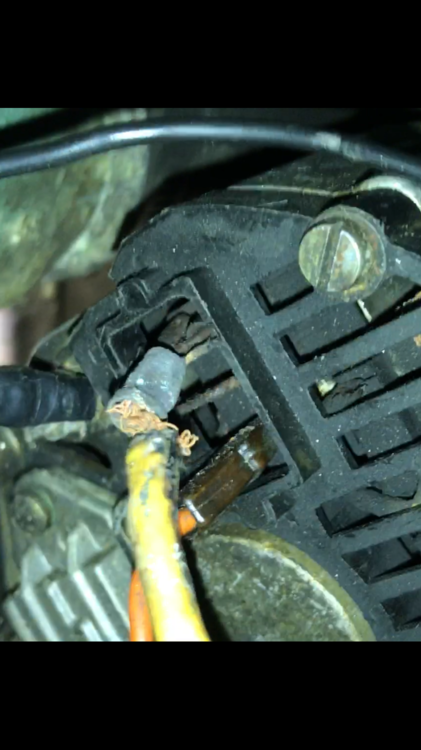

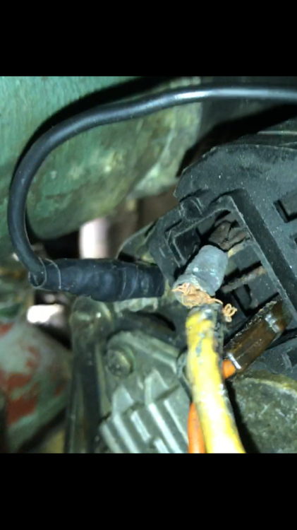

Riktig, ikke noen tilkobling på B+ direkte (men er den gule kabelen, er også B+) som går til en boks midt på motoren. Blir her så fordelt videre til tenningssystem osv. Men kan ikke finne noen direkte tilkobling på batteri fra dynamo? (forsøkte og koble til ny kabel rett fra B+ polen til batteriswitch (1+2 1,2) den i midten, som gir strøm fra begge batterier. når jeg da forsøkte og koble opp igjen sa det POFF og gnistene sto.. Forsøkte da også og koble til rett på ett av batteriene også POFF. Hva i all verden skjer? (Er det kankje pga den gule er koblet i dynamo på B+ pinne)
Tenkte egentlig den røde som går ut fra den boksen hvor det også er noen sikringer. Men leste nå tråden nøyere. Kan det være kortslutting nede på dynamoen, den defekte B+ skoen? Bytt skoene eller kanskje kabelen og bruk egnede Kabelsko. Aller helst isolerte. Mål om det er kortslutting noen plass før du kobler batteriet til. Tenker den tykke røde fra boksen hvor det er sikringer går til batteri. Hvilken dynamo har du?
Takker for gode svar! Har fått gått litt i dybden her nå, den gule kablen går fra dynamo til fordelerboksen. Videre derfra til starter, og fra starter til batteri. Forsøkte og kobler fra den gule og koble opp ny ledning fra B+ mutter til fordeleren. Da smeltet kabel som går ned til starter, (heldigvis bare denne) Da tenker jeg, er det noe feil med dynamo B+ utgang på mutter. Bør jeg heller forsøke og da skifte kabel og sette den inn der den gule går i dag? (eller er det noe mer alvorlig feil her)
Har nå skiftet kabler til dynamo, turteller beveger seg til max( blir der også) nå i hvertfall. Men starter ennå ikke og lade, måler på gul kabel (nå ny rød 10mm2) den viser 12,42v. Ladelampe slukker heller ikke. Er det muig dynamo her er defekt her eller er det noe annet jeg kan sjekke?
