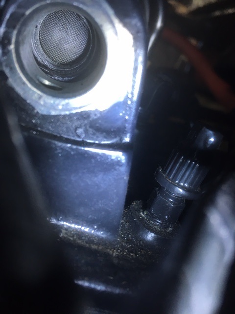

Da har jeg feilsøkt og det eneste jeg fant var at bolten som sitter i enden av høytrykkspumpen virket dårlig tiltrukket. (Høytrykkspumpen sitter bak på motoren, oppå noe som jeg tror er et mellomkammer for bensin?)  Hadde begge pumpene ute,  fikk ikke åpnet dem så lite å få gjort, har nå satt alt sammen igjen. Har ikke trykktestet. Forsøkte å starte men plundrer med å få bensin frem til innsuget. Har satt på tenningen 8-10 ganger med 10 sek mellomrom for å pumpe bensinen frem. Får start men kun et øyeblikk så stopper det. Tips?
Skal kjøpe nye o-ringer til nevnte bolt i morgen, de virket slitte. Bildet er tatt inn mot hp-pumpen etter at nevnte bolt er fjernet men før demontering.
Antar at du har fått luft i et system som ikke nødvendigvis lufter seg selv. På høyre siden på bildet er lufteventilen. Se @DieselDahl sitt svar i denne tråden. Forøvrig samme maskin som din - men med litt færre sylindre.
Windy 7800 // Ibiza 19 Sport Selva F100 // Musling 430 Yamaha 60 // GH 11 Deluxe Mercury Viking EFI 10(20) // Boston Whaler Supert Sport Limited 15 Yamaha F60
Staus i dag: Åpnet og gjort ren VST (som var gullende ren), byttet o- ringer på nevnte hule bolt bak på høytrykkspumpa samt pakning på VST. Fylte opp ca 3 cm med bensin i VST og skrudde sammen alt sammen igjen. Satte på tenning en 3-4 ganger til lavtrykkspumpen helt tydelig fikk mottrykk og startet deretter opp uten problem. Ruset opp mot 5000 rpm, jevn og fin gange i hele turtallsregisteret. Da virker det som alt er i orden igjen og sesongen kan begynne, det var nok utett rundt den omtalte bolten som gjorde at den trakk inn falsk luft som forårsaket det hele. Liten tue osv. . Takk til adeno og Napoli for gode tips. God båtsommer!
