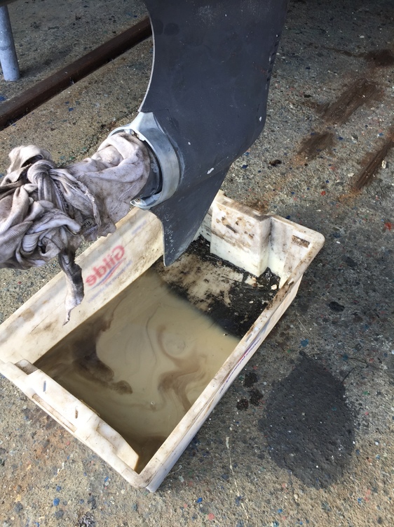

Det er et dpe-drev. Og det viste seg, ikke overraskende, at det hadde sivet inn vann som
bildet viser. Som du sier, så holder de ikke vann ute men oljen inne, så det må jo ikke nødvendigvis være lekkasje da, det var for eksempel ikke antydning til lekkasje andre veien (altså ikke olje i belg), eller blir det feil å tenke slik? Men det jeg nå gjør er å fylle på olje, så kjører jeg den noen timer. Tar deretter den opp igjen og skifter olje på ny. Da får jeg renset ut litt gamle vannrester, og så kan jeg samtidig sjekke om det er kommet inn mer vann ved at oljen er grå igjen. Da er det i alle fall klart at det er lekkasje og skal sende på trykktest og få skiftet nødvendige pakninger.

Når man vet att skikklig drev olje tåler intil 20% innblanding av vann hadde ikke jeg vært så veldig begymret.
Hadde nok kjørt drevet litt på land med en billig bil olje av riktig type for så tatt ett nytt oljeskift.
Det høresr mere skummelt ut å ha diesel eller lignende på drevet for tettningene sin del enn å ha litt kremet olje rester.
