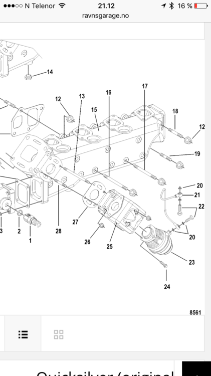

Hvis fjæren i wastegateklokka er defekt, kan wastegate bli stående åpen. Da vil en få tilnærmet samme symptom som gåen turbo: lite eller intet ladetrykk. Har du sjekket for falskluftlekkasje?

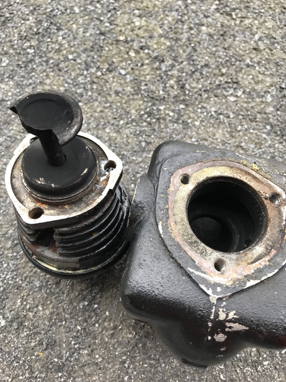

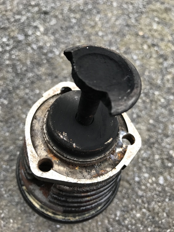

Hei igjen,
Fikk sjekket ett par ting i dag:
- Luftfilter helt OK
- Turbo har ingen aksial slakk som jeg kan kjenne. Radialt har den omtrent samme slakk som den hadde når jeg sjekket den for 2 år siden. Men...når jeg trekker radialt og dreier så kan jeg kjenne lugging. Og det er også en subbelyd. Er det vanlig?
- Wastegate tenkte jeg å plukke av for å se på ventilen, men det ble masse plunder med skruer som satt fast osv. Så der må jeg fortsette senere.
Har kjørt en diagnose, ingen feilmeldinger så elektronikken er fin. Måler for lavt trykk, men trykket vil være lavt om wastegate har hengt seg opp også. Snakket med ett turboverksted i dag, og de mente litt lugging var normalt hvis man dreier feil vei. De mente også at det er normalt at viften subber litt hvis akselen presses radialt og dreies. Karen jeg snakket med hadde vært borti flere tilfeller der wastegate hadde brent eller hengt seg opp.
Wastegate er en by-pass forbi turbo mellom eksos manifold og eksosbend. Den åpner når trykket i innsugsmanifolden blir for høyt (turbo lader for mye). Når wastegate åpner går mindre eksos gjennom turbo, det medfører at turbo lader mindre og trykket i innsugsmanifloden synker. En slags sikkerhet for å ikke blåse motoren.
