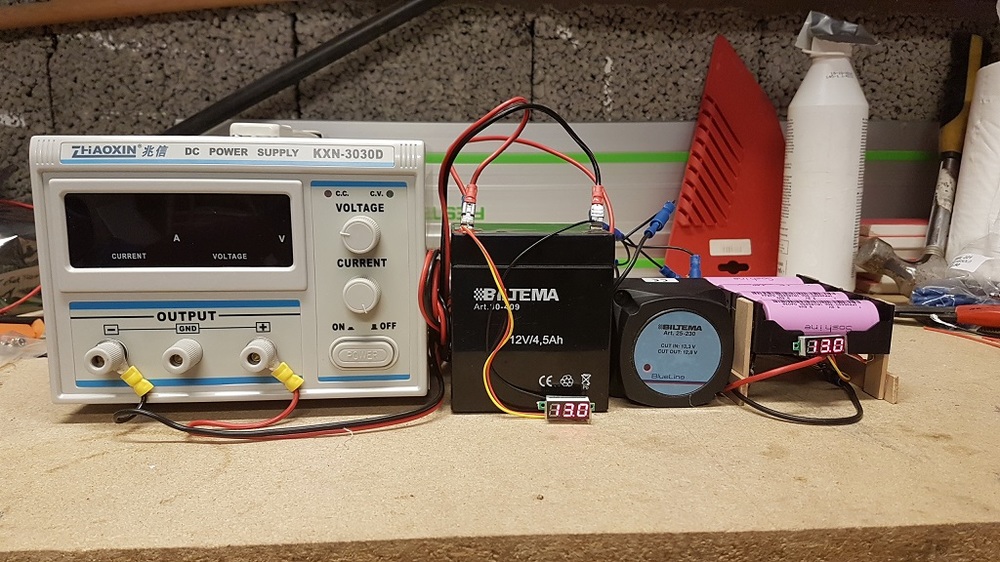

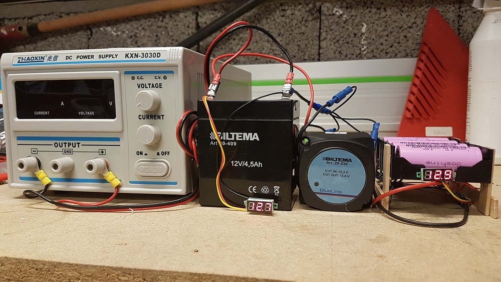

Her kommer en liten bildeserie som kanskje kan kaste lys over hvordan VSR fungerer.  Tok den i forbindelse med den tråden om å koble LiFePo4 til AGM bank, som Sjøbliss startet.  Fikk ikke postet den der, så da kommer den her istedenfor.  Er ikke akkurat laget for skoleverket denne her, men håper den kan være til nytte.
1. Oppsettet:  "dynamo" til venstre, som består av en 30A "power supply" kjøpt på eBay.  Bruker denne til mye forskjellig, både som batterilader og strømforsyning.  "Forbruksbatteriet" er et BT 4.5Ah blybatteri, litt nedtappet for anledningen.  Biltema VSR i midten, med en liten rød diode som lyser når VSR er innkoblet.  LiFePo4 "batteribank" i rosa helt til høyre, nesten tom for strøm.  Under hver "batteribank" ser man spenningen på respektive "bank".  VSR "senser" på Biltemabatteriet.

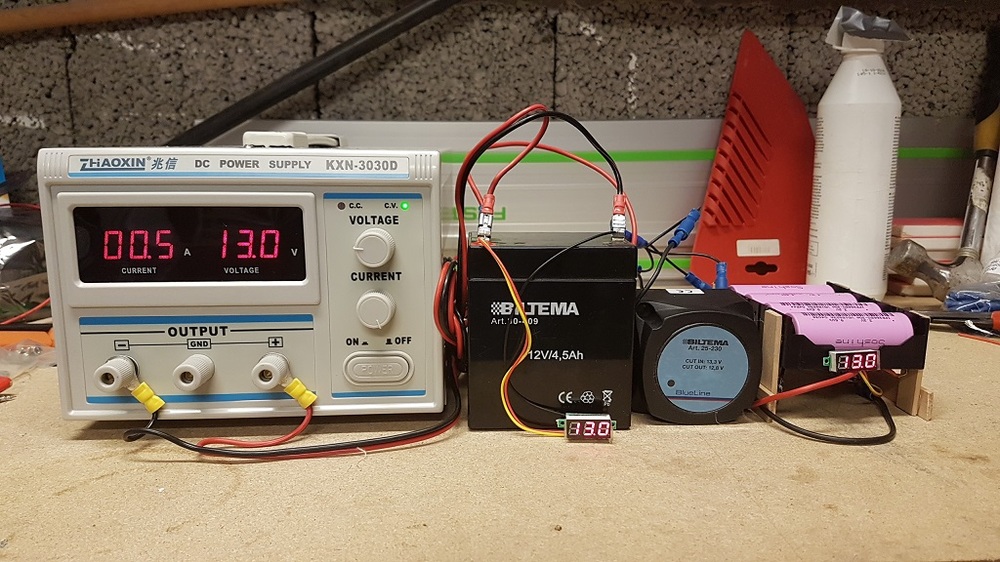

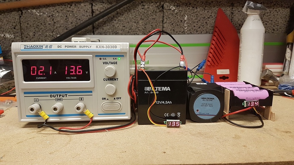

2. Starter opp "dynamoen", ladespenningen stiger og ladingen av blybatteriet kommer så smått i gang.  Spenningen er 13V over "forbruksbanken", og ladestrømmen er 0.5A. Blybatteriet er ikke sammenkoblet med LiFePo4 ennå, og det er kun blybatteriet som blir ladet.  LiFePo4 er altså koblet bort fra hele forbrukssiden fremdeles (det er tilfeldig at de to batteriene har samme spenning nå).

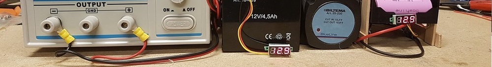

3. Spenningen har passert 13.3V og VSR har koblet batteriene sammen.  Batteriene er nå parallellkoblet mens spenningen fortsetter å stige, ganske normalt når man lader batterier.  Blybatteriet og LiFePo4 oppfører seg nå tilsammen som én større batteribank (kall det gjerne en "hybrid-bank").  Ladestrømmen har økt markant, siden LiFePo4 batteriet nå lades sammen med blybatteriet.  Legg merke til at det lille røde lyset på VSR'et har begynt å lyse (ikke så lett å se kanskje).  Det er også et ørlite spenningsfall fra "dynamo" til BT batteriet og videre til LiFePo4 batteriet.  Ikke særlig grove kabler her altså...

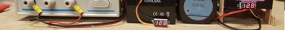

4. "Dynamoen" har sluttet å lade (motor er stoppet).  Blybatteriet ville normalt falt snart tilbake til hvilespenning, men LiFePo4 holder spenningen oppe på de parallellkoblede batteriene.  Derfor holder også VSR begge batteriene parallellkoblet, og sånn forblir det så lenge spenningen ikke faller under ca. 12.8V.  Nå flyter strømmen fra LiFePo4 til blybatteriet, mens spenningen for denne "hybrid-banken" synker sakte men sikkert etter hvert som man bruker strøm i båten.  Jo større strømforbruk man putter på i tillegg her, jo raskere synker spenningen for denne "hybrid-banken".
5. Så er det bare å bruke strøm og kose seg mens batterispenningen synker.  Batteriene er fremdeles sammenkoblet.
6. Og spenningen på batteriene synker videre....

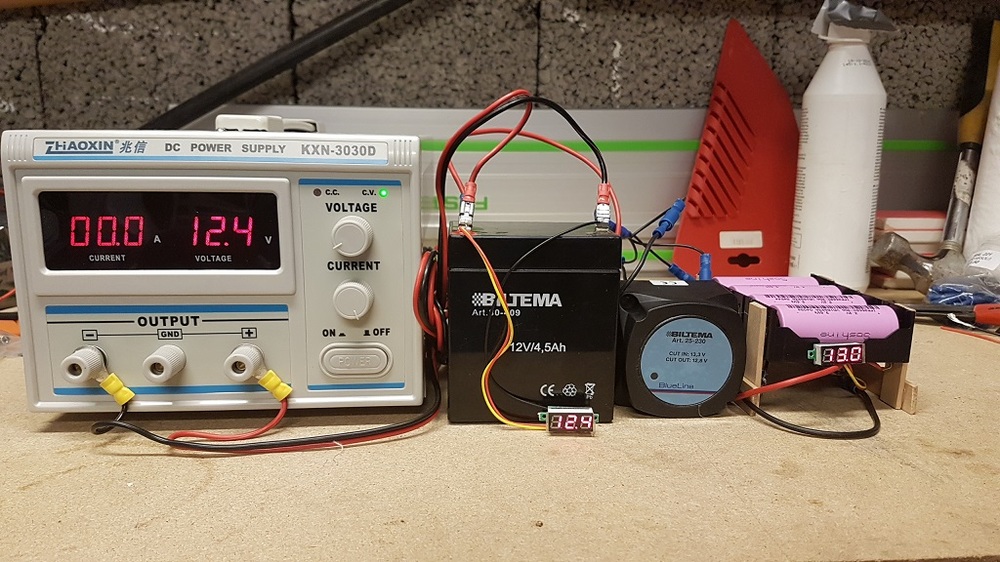

7.  ... helt til spenningen synker under 12.8V, som er utkoblingsspenningen for dette reléet.  Da bryter VSR parallellkoblingen (det røde lyset har slukket).  Blybatteriet er nå "forbruksbank" alene igjen.  LiFePo4 som nå ikke har noen belastning lenger, stiger ørlitte grann i spenning.  LiFePo4 er nå frakoblet alt, både lading og forbruk.  "Forbruksbanken" er fortsatt tilkoblet "dynamoen", så når man starter motoren neste gang, starter hele moroa på nytt :smiley:.
... og til det egentlige spørsmålet ditt...
Den AGM banken du nevner, har sannsynligvis en samlet CCA på rundt 4000A, og tar til seg mer enn 800A ladestrøm om du tømmer den helt (til 10.5V) og deretter lader med en helt syk dynamo og riktig spenning (type 14.4V).  Så der kan det gå mye strøm ja.  Nå pleier produsentene av AGM å oppgi maks ladestrøm til batteriene sine, og den ligger gjerne på 20-30% av kapasiteten, altså 80-120A i dette tilfellet.  Har man en litt kraftig dynamo sånn som den 165A Balmar'en din, så kan den altså levere noe mer enn hva batteriene er spec'et for. Da skal man egentlig begrense dynamoen hvis man vil holde seg helt innenfor spec, men det er et lite sidespor.
Størrelsen på startbatteriet har du ikke sagt noe om, men jeg tipper det er en god del mindre enn forbruksbanken.  Et mindre batteri tar typisk til seg mindre strøm enn et større batteri, og i tillegg så blir jo ikke startbatteriet tappet særlig langt ned.   Det er derfor sjelden eller aldri at startbatteriet vil ta til seg stor ladestrøm slik som forbruksbanken.
Hvis du kobler dynamokabelen rett på forbruksbanken med grove kabler, så kan det altså gå mye strøm direkte dit.  Kobler du så et VSR videre til startbatteriet, og har "sense" på forbruk, så vil startbatteriet ta til seg litt (men altså ikke mye) strøm, når du lader.  Da går det lite strøm gjennom VSR.
Kobler du andre veien, med dynamokabelen rett til startbatteriet, så tar startbatteriet fremdeles ikke til seg mye strøm.  Men forbruksbanken din kan være like "sulten" som før, og da må den strømmen gå igjennom VSR for å komme til forbruksbatteriet.  Og da kan det bli problemer, som index er inne på.
PS!  Du bør uansett sikre den VSR'en med en passende sikring.
Redigert av StorStas (see edit history)

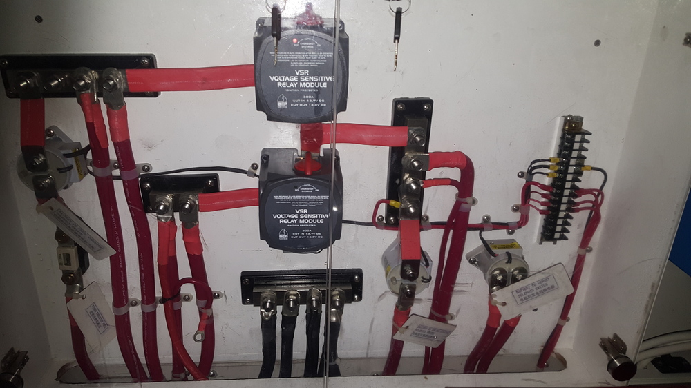

Tok jobben med å krype nedi laserettet.
Her sitter begge VSR + noen solenoider for til/frakobling av trustere og generator fra sikringskap. Enjoy ??

VannTro skrev 7 minutes ago:
De to hvite runde sakene nede i høyre hjørne, er det solenoider?

Ja, BEP for alle penga :-) Dette er 300amp VSR med mulighet for tvangstyring med den røde bryteren på toppen. Disse har gått ut av produksjon så nå er det Blue Sea 500amp som gjelder, da med styring fra ekstern bryter.
Redigert: ja,solenoider, en oppe til venstre også til baugtruster.
Dette er fabrikkmontert fra Clipper
