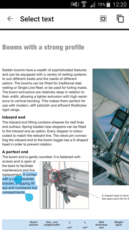

IMG_0493.JPG.e68dc9785eaea1abec2a7b95a2c4918a.JPGHar gående en diskusjon med leverandøren av seilbåten vår. Vi har akkurat fått levert en 2år gammel 46 fots båt som er tidligere brukt som demobåt. Vi er godt fornøyd med både båt og leverandøren så spørsmålet her er mer prinsippielt.
Vi oppdaget ved første gangs seiling på lens at bommen ikke har feste for preventer ytterst. Dvs at den mangler det vanlige støpejerns endestykket hvor reveliner og opphalet er festet. Forklaringen vi har fått er at vi har så stor rigg at dette ikke er vanlig. Vi må derfor montere en ny bøyle på enden for egen regning. Kostnaden er ikke det helt store men jeg har snakket med mange andre og sjekket alle båter i samme kategori jeg har sett og alle er levert med dette. I tillegg har vi vært på 2 seilkurs hvor begge instruktører har omtalt dette som standard.
Hva sier de erfarne BP'ere? Er dette standard eller ikke?

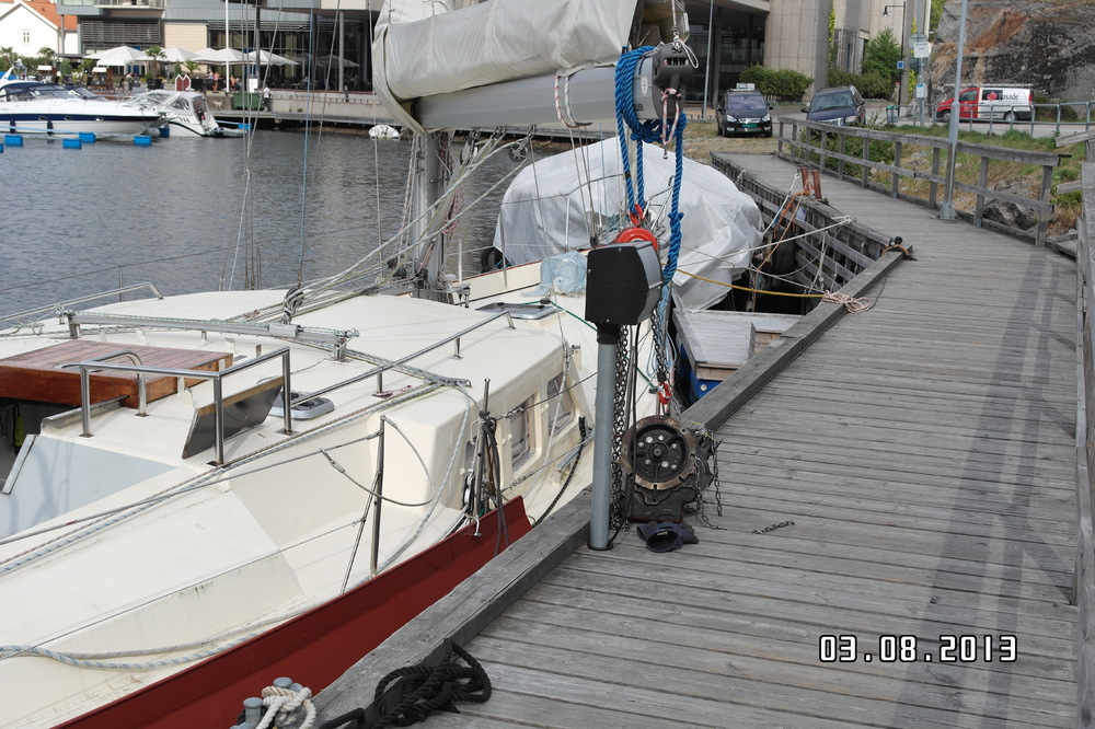

Her ser du enden av bommen på Hulda. Den er fra Selden og har lengde 5 meter. 5918afcb8763e_060813007.jpg.d41045e9b78ce3c6f5635038b8c297fc.jpg
Riktignok er bommen i dette tilfellet brukt for å heise ut en 60 kg girkasse. Men i enden av bommen henger et rødt tau med en sjakkel. Dette festet kan både brukes som preventer og som feste for storseilskjøtet.

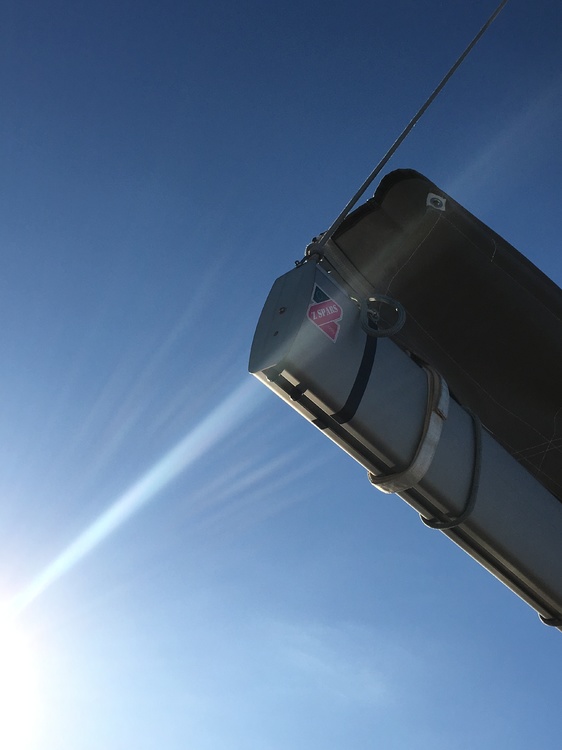

Skal ikke mene noe om hvorvidt det er en mangel som du bør krangle med leverandøren om, men i og med at flere av innleggene ovenfor har gitt inntrykk av at det er unaturlig med et slikt beslag så slenger jeg inn at jeg har i alle fall et slikt beslag i enden av min Selden bom, selv om jeg også har skjøte på hyttetaket.
Beslaget er også merket med "Jib preventor only" eller noe i den duren, så det virker definitivt å være ment for dette.

Det er hva jeg hevder. Slikt feste for jib-preventer har gjennom mange ti-år vært normalen i Norge og Sverige. Om eksempelvis slikt feste er tilleggsutstyr på eksempelvis franske båter med eksempelvis rigg fra Spar vet jeg ikke. Men her er bilde av Hulda's forrige bom, produsert av Skarven AB:
I enden på bombeslaget er det sjakkelhull for bomløfter og sjakkelhull for jib-preventer. Denne bommen ble skiftet ut fordi den bøyde seg for mye under seiling i hårdt vær.
Hos deg er det vel bare å plukke ut endebeslaget og legge til et beslag for feste av jib-preventer.
