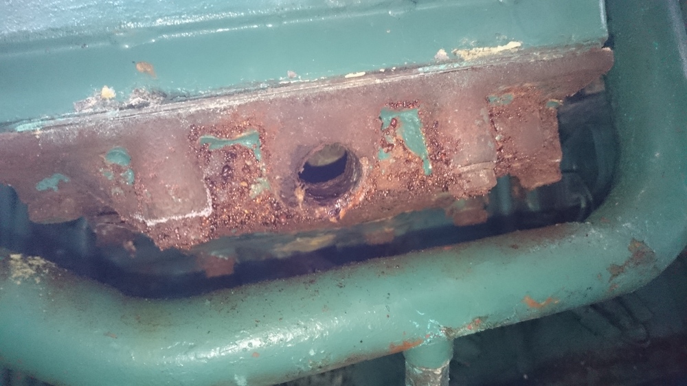

Jeg tenkte å bare kjøre i gang med et lite problem jeg. Det ser ut som at en dreneringgsplugg er fjernet i bunn av intercooler.
Er det noen her som har peiling på hva slags gjenger det er på denne, da jeg må nok kjøpe ny. Se bilde.DSC_0175.JPG.248eb4fc1cc3ba069467b235933e9c54.JPG

De gjengene ser ikke spesielt pene ut. Ville boret opp, gjenget på nytt og satt i kik-krane. Under fuktige forhold vil intercooleren/ladeluftkjøleren skille ut fryktelig mye vann. Platene som står på rørene blir som lameller hvor vannet fester seg og renner dermed ned i bunn av intercooleren. Kan være greit å ha muligheten til å drenere med jevne mellomrom eller før start og etter stopp
Det er et godt poeng, Pinkvin. Jeg skal sjekke ut det. Jeg gikk igjennom en kasse med messingfittinger, og fant en rørdel som passet. Kjøpte meg en plugg på Biltema bare for å få tettet hullet. Problemet mitt var at, siden jeg nå kjører motoren uten vanntilgang på hverken sjø eller sirkulasjon, så kom det eksos ut av dette hullet da jeg starta.
Jeg ble litt bekymra før jeg fant årsaken :)
Dette er på vannsiden, Slendrian så det blir en del vann uansett :p Men har aldri tenkt på problematikk med kondensering i intercooler.
Men gjengene er heltforferdelige ja. Jeg vurderer å gjenge opp på nytt. Men jeg fikk skrudd inn pluggen, så vi får se om det blir tett når jeg begynner å kjøre vann igjennom der.
Var en tur hos Volvo, og fant ut at her skal det sitte en sink :)
Det er en propp som sinken skrus inn på. Proppen skrus så inn med sinken inn i inercooleren. Det sitter en tilsvarende propp på oljekjøleren rett under varmeveksleren. Denne var av gammel type og har innvendige gjenger. Den nye proppen har utvendige gjenger. Så når du kjøper ny sink, så har denne utvendige gjenger på den ene siden, og innvendige på den andre, så den blir universal.
Håper dette hjelper eventuelle fremtidige lurere :)
