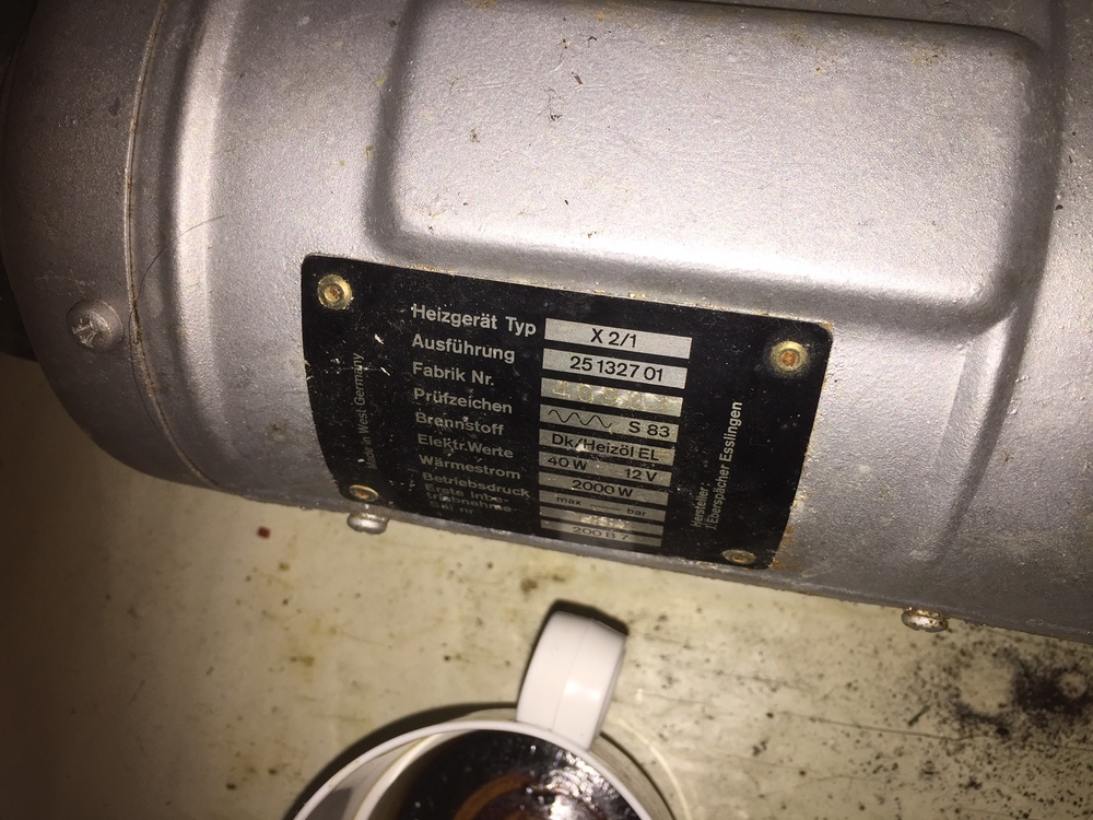

Hardanger_Nidelv Startet 14.Mai.2017 Del på Facebook Startet 14.Mai.2017 (redigert) Hei, Har en eberspächer x2 stående i en Tresfjord 29. Men får ikke apparatet til å fungere. Trodde først det var noe galt med pumpen da den ikke "klikket" når jeg forsøkte å starte apparatet. Men da jeg tok ut pumpen i dag og testet den direkte mot batteriet og "pulset" den av/på fungerte den fint. Målte/sjekket så at lednignene mellom pumpe og apparatet hadde kontakt. Har nå målt direkte på apparatet der "pulsene" til pumpen skal gå men det kommer aldri spennings av/på signel fra denne. Lurer på om noen har vært borti lignende feil før ? Og hvordan skal jeg forresten starte apparatet ? er det nok med å vri bryteret til rundingen som er hel ? Ser da at batterispenningen går noe ned og kjenner at glødepluggen blir varm. Redigert 14.Mai.2017 av Hardanger_Nidelv (see edit history) Sitér dette innlegget Link to post Share on other sites More sharing options...
Hardanger_Nidelv Svart 15.Mai.2017 Emnestarter Del på Facebook Svart 15.Mai.2017 Under finner dere bilde av enheten Sitér dette innlegget Link to post Share on other sites More sharing options...

sailor83 Svart 22.Mai.2017 Del på Facebook Svart 22.Mai.2017 (redigert) Virker viften? Kanskje denne kan hjelpe: http://grisslan.blogspot.no/p/tekniska-dokument.html Hentet herfra: Se også her: Redigert 22.Mai.2017 av sailor83 (see edit history) Sitér dette innlegget Link to post Share on other sites More sharing options...
