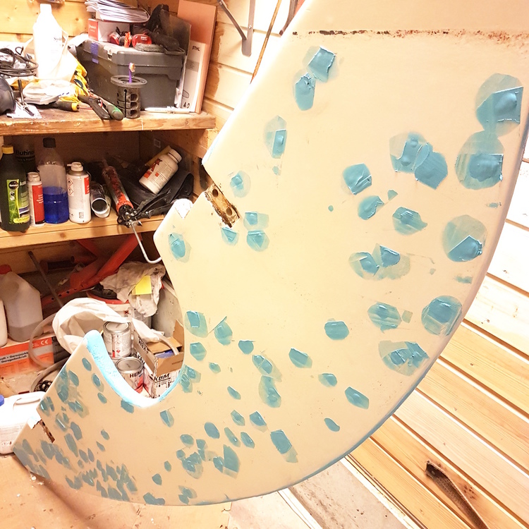

shipahoy Svart 18.Mai.2017 Link til dette innlegget Svart 18.Mai.2017 Om det skydes at båten får tørke på innsiden, og roret har vann på alle sider, eller om det skyldes forskjell i støpingen vet jeg ikke, men båten (Marieholm 261 fra 1986) hadde ingen tegn til osmose, og roret så ut som det hadde fått vannkopper: Sitér dette innlegget Link to post
