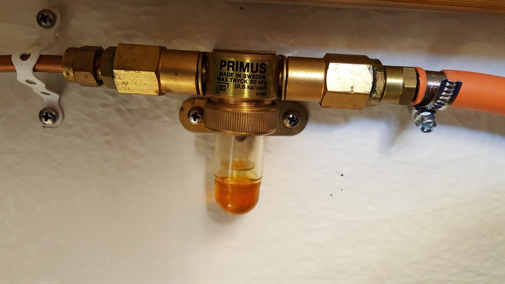

Primus lekkasjetester på gass, hvordan fungerer den
Arvor 20 Fish
Den er ny send en mail  og bilde til   customerservice@primus.se de er hjelpsomme.
Det ser da ut som at det er et senterrør som går ned i oljen, men hvordan lede gassen dit uten noe å trykke på ?
Hva heter Lekkasjetester på Svensk?
Ps. enten holder du på å klippe av gasslangen med slangeklemmen eller er stussen som går inn i slanger for tynn.

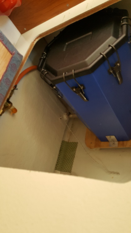

En annen sak er at gassbeholderen (Blå av farge) med drenering, står knotete plassert under sittegruppen. Jeg tar av gassen mellom hver bruk, og det er en hel prosess med flytting av puter og folk - ta av alle klemmer rundt gasskasse og alt på igjen.
Er det en god ide å ha en stengekran på utsiden av kasse for å ta av mellom bruk når en er på tur - og heller ta av på regulatoren når man legger båten fra seg?
Får kjøpt elektrisk ventil for å stenge av gassen. Ellers burde det jo være mulig å flytte gassløsningen tilsvarende som på nyere Nb 840 - dvs i skap i skrogsiden ved inngangsdøren. Da er det veldig raskt å greit å slå av gassen og du får kort strekk med slange. Får kjøpt ferdige skap som passer til de små blå flaskene hvis du ikke har skap der fra før.
Jeg har blitt tipset om denne løsningen med elektrisk magnetventil. Det er en løsning jeg vurderer. Leverandøren av denne mente at det ikke ville være en god løsning å ha bryteren inni gasskassa tilfelle lekkasje og evt. gnist - som kunne medføre eksplosjon, og at magnetventilen burde stå på utsiden av gasskassen. Det er da jeg tenker at en vanlig av/på kran på utsiden av kassa kan være et annet alternativ - da mesteparten av jobben er å ta av alle klemmen på kassen.
Jeg har et skap der, men der kommer landstrømmen inn, og skapet er ikke gass tett. Dessuten er skapet for lite til kompositt flasken jeg har.(5kg)
Får den ikke inni skapet. Kan sikkert kjøpe en mindre flaske på 2 kg. og montere et nytt skap bakenfor det som er der.
Stenger bare gasen ved flaske hver gang den skal skiftes, båten er i bruk hele året.

Takker da kom den fram, men uten manual, irriterende å søke og ikke finne.
https://butik.skrotahusvagn.com/sv/varmekyla/gasol-tillbehor/primus-lackagetestare.html
Men mysteriet er løst.

Har enda ikke helt klart for meg hvordan jeg tester med denne lekkasjetesteren.
Skal prøve meg litt frem...
Jeg prøvde å forklare i dette innlegget..
Ingar skrev On 15.5.2017 at 21.16:
Som du har funnet ut kan man vippe den på siden. Røret inni glasset blir dekt av væsken og en eventuell lekkasje vil avsløre seg i form av bobler.
Alt av forbruk må selvsagt være avstengt under testen.
