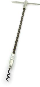

For og få ut de gamle talgringene så har jula et sett men noen kroker, ligner på sånn verktøy som tannlegen bruker for og grave ut tannsten med ?
