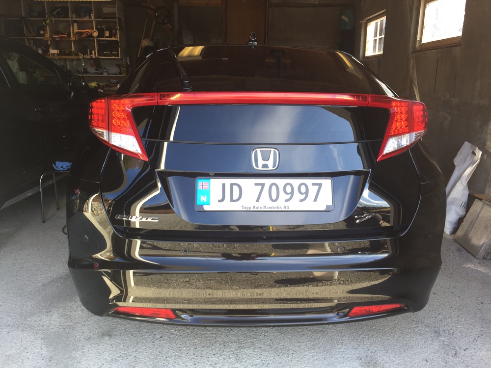

Min erfaring er motsatt, mye lettere å få bra resultat på gelcoat med ocilerende maskin...  i år brukte jeg igjen Meguiars produkter og rupes padder, med meget fint og blangt resultat!  Ville ikke brukt polering som har stått på årsvis!
Glemte å ta bildet men bruker også Meguiars produkter til bilene
