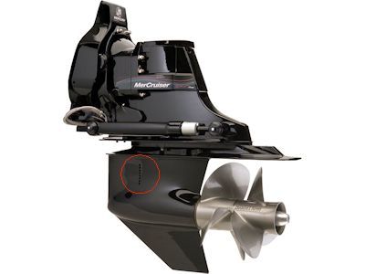

Impelleren sitter på motoren, det har jeg skjønt, men jeg trodde (men kan ikke ikke huske) hvor vanninntaket faktisk er og hvordan blokkere det.
Jeg mener å huske at det er noe inntak nede ved propellen, men de ser så små ut...
Zoom inn bak/nederst på drevet (tok ikke bildet for dette formålet akkurat)

Vanninntaket er på sidene av drevet, i underhuset. Har du ikke sett noe annet inntak i skroget ditt når du har stoffet båten, så er det der vannet går inn.
