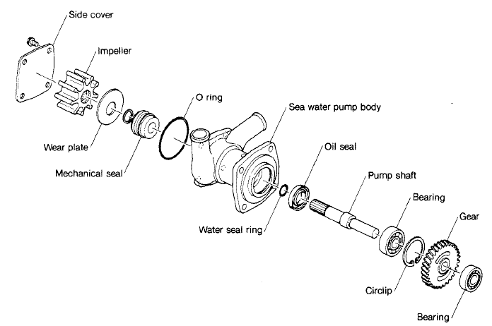

Noe sladrehull kan jeg ikke se beskrevet i manualen eller på noen av tegningene for pumpen.

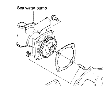

Men siden du sier det er enkelt å ta ut pumpen (som imidlertid er utrolig trangt plassert), er det
vel kun de 4 boltene på tegningen under som må løsnes for å selve pumpen ut?
Når det gjelder å finne ut hva som lekker, er det vel "Water seal ring" og "Oil seal"  på tegningen under som må sjekkes?

Kan det tenkes at denne pumpa er vannkjølt helt inn og derfor ikke har sladrehull. Kan se ut som mechanical seal er der hvor andre pumper har sladrehullet og at water seal ring er innen for den igjen. Etter mitt syn er dette innenfor , men ikke så lett å se på slike splitt-tegninger alltid.

Jeg har ikke greie på dette selv, men her en tegning til.

Ut fra den skissen du la ut er muligens sladrehull eller sladrespalte ett sted mellom 10 og 11. På andre pumper sitter ytre tetning mot vann like bak impeller slik at sladrehull er mellom 4 og 10. Men etter det jeg ser er ikke sladrehull nevnt på noen av skissene og det er jo litt rart hvis det er noe sladrehull. Det trenger nødvendigvis ikke være på undersiden. Om det er på sidene eller til og med på oppsiden vil jo en lekkasje bli røpet da også.

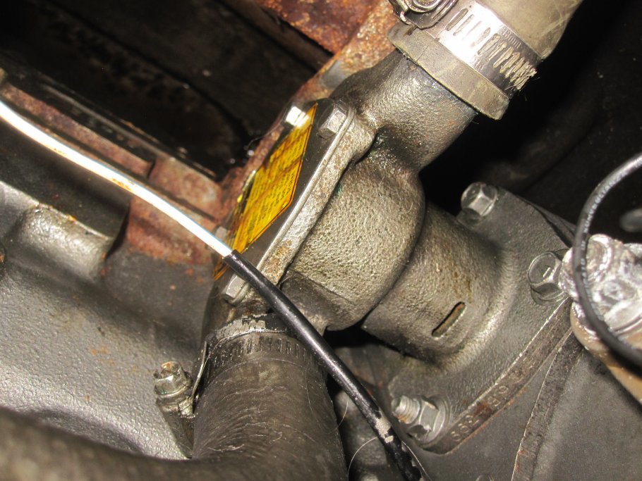

Nå finner jeg ikke noen lekkasjer noe sted, hverken ifb. sjøvannspumpen, pakkboksen, varmeveksleren, trykkutløseren for varmtvannsberederen eller andre steder.
Og ja, det er et sladrehull/spalte på toppen av pumpehuset. Denne åpningen er ikke tett, jeg kan se akslingen gjennom hullet. Det kommer ikke vann ut her, og motoroljen er svart og fin.
Det sto litt vann i pannen under motoren og vannpumpen, men det var ferskvann som må ha kommet et annet sted fra. Nede i kjølen er det en skvett vann, blanding av sjøvann og ferskvann.

Det blir litt mye dill her. Pumpen din har en mekanisk tetning mot sjøvann. 80% av mekaniske tetninger begynner å lekke grunnet feil i lagre. Jeg forutsetter at du ikke har tørrkjørt pumpen. Lagerfeil, les slitasje, utvikler seg nokså langsomt, vanligvis. Overhaling vil medføre bytte av tetning, pakninger, sliteflater, lagre, tetningsringer, vurdering av aksling (fretting). Ta deg fire glass rødvin og få deg en god natts søvn. I dag blåser det så jævlig at vi snudde i sydenden av Kosterfjorden. Du har ikke tapt noe fremdrift,  hverken på pumpen eller ferieturen. Vurder pumpen til vinteren. Ut fra tegningen, forutsatt at du ikke tørrkjører pumpen, så holder den 15 000 timer. Kvalitetspumpe. God semester!
Ifølge snittegningen du viste skal det være en slik spalt både over og under pumpehuset. Slike pumper har alltid to tetninger, en mot vannsiden og en mot oljesiden. Mellomrummet blir alltid drenert mot friluft gjennom en spalt eller et hull slik at en unngår å blande vann i oljen eller omvendt dersom en av tetningene svikter. Det som kalles "water ring seal" på tegningen er bare en o-ring som skal virke som avkaster of slynge eventuelt vann ut mot luftespalten.
Som regel er det alltid tetningen mot vannsiden som svikter først, og da kommer det vann ut under pumpehuset. Du har en såkalt mekanisk aksialtetning mot vannsiden som tydeligvis har begynt å lekke. Mot oljesiden er det en simmerring som tydligvis fremdelers virker, siden du ikke får oljesøl under pumpa.
Jeg tror du kan ta dette litt med ro foreløpig. Men på sikt må pumpeenheten med lagere og tetninger demonteres og overhales.  Jeg synes det ville være rart dersom lagrene er ødelagt da de ligger godt beskyttet på oljesiden. Dersom jeg var i din situasjon ville jeg fått ordnet det før jeg drar på langferie, slik at nattesøvnen ikke blir ødelagt av vonde tanker. Det er alltid betryggende at ting virker som de skal. Ferien blir litt hyggeligere da, selv om du har måttet blø noen båtlapper før du drar.
Da jeg hadde tilsvarende problem tok jeg med pumpeenheten hjem på stuebordet og gjorde jobben selv. Hos meg var det bare en simmerring på vannsiden som hadde sviktet. Din konstuksjon er litt mer komplisert enn hos meg, og jeg synes du bør få råd fra en som kjenner motoren før du eventuelt plukker på den selv.
