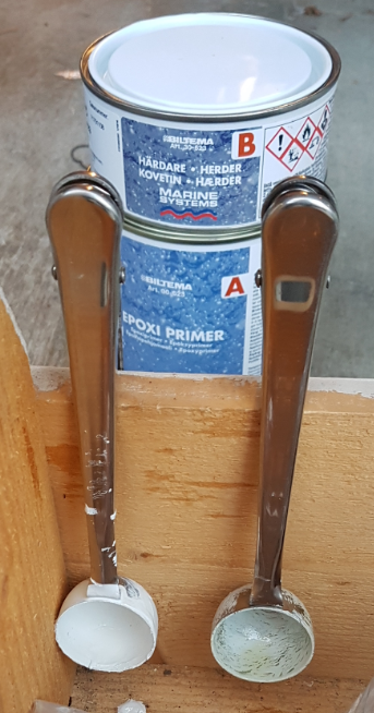

StorStas Svart 22.Mai.2017 Link til dette innlegget Svart 22.Mai.2017 Til å øse vanlig maling fra 10L spann så bruker jeg gjerne rustfri suppeøse fra Biltema. For 2-komponent i mindre doser så bruker jeg disse to. Vel og merke når det ikke er alt for stor forskjell i blandingsforholdet mellom base og herder, sånn at det går opp i et fornuftig antall skjeer av hver. Da er det bare å øse rett fra boksen og passe på å ikke blande skjeene. Tror det var på Biltema jeg fant de, men finner de ikke der i farten nå: Sitér dette innlegget Link to post

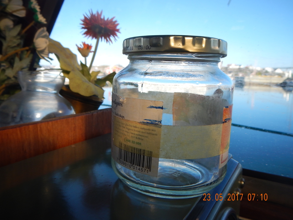

Roger jo Svart 23.Mai.2017 Link til dette innlegget Svart 23.Mai.2017 Fra spann til 1 til 4 liter kanner. For blanding av små mengder så har jeg ferdigmerkede forskjellige glass, Herderen henter jeg med sprøyte. Og kosten vaskes i sterk varmt Grønnsåpevann. Sitér dette innlegget Kokekyndig maskinist kjent på kysten. Link to post
