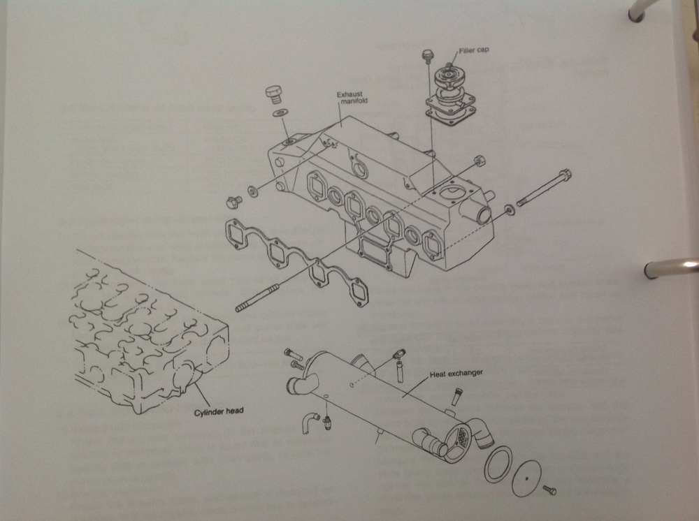

Du ser zinken som to stikker på varmeveksler. Mine er aldri skrudd mere en ca halvveis inn. I bakkant av veksler kan du faktisk sette inn enda en zink. Jeg var så plaget med forbruk på veksleren at jeg bruker totalt 3 på den. 1 framme og 2 bak. Har hatt så mye annet å gjøre så jeg har ikke hatt tid til å sjekke dette noe nærmere ut.
