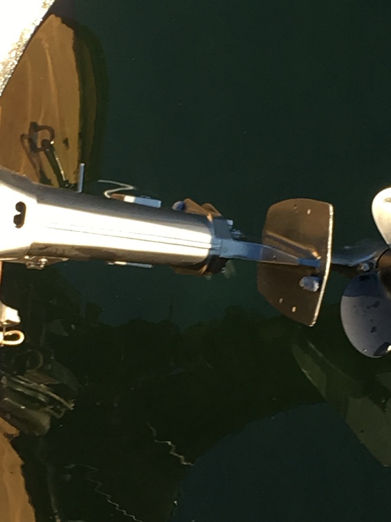

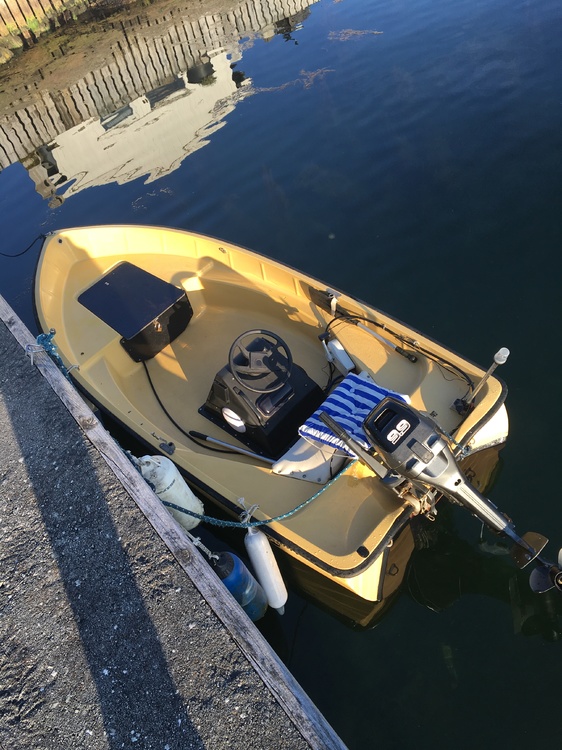

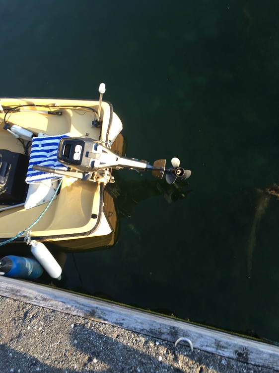

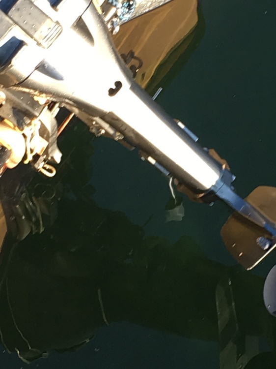

With 320 Dromedille med 9.9 Suzuki 1999, propell suger luft
Drommedille320
Hei og velkommen til forumet:smiley:
Du har ikke montert motoren noe høyere enn den sto i fjor da? Ideelt sett skal plata som går rett over propellen være i flukt eller under laveste punkt på båten/akterspeilet. Ligger plata over vil gjerne båten kunne gå noe raskere, men lettere suge luft. Er plata langt over laveste punkt på båten vil propellen kunne suge så mye luft at du mister den store framdriften.
Eller mer sannsynlig; tiltet motoren for langt ut?  For å justere tiltingen på motoren er det vanligvis 4-5 hull på motorfestet (sjekk bildet i linken, der ser du fem hull innerst på motorfestet) der man velger ett av hullene til å stappe en lang bolt gjennom slik at motoren holder seg til valgt hull (tilting er hvor langt ut og skrått motoren går fra akterspeilet når den er nede i vannet). Tiltes motoren for langt ned går båten raskt i plan, men vil gå seint. Tiltes motoren lengre ut planer båten seinere, men toppfarten øker. Tiltes motoren for langt ut får du mer sprut fra propellen, den suger gjerne luft og framdriften blir relativt lav.
Enkelte motorer har også en gruntvannsinnstilling (gjerne en hendel eller et lite ratt du må vri på) som gjør at motoren står tiltet enda høyere opp enn vanlig. Er gruntvannsinnstillingen koblet inn vil det sprute en del bak båten når du gir gass som følge av at propellen vil slite med å få skikkelig tak.
høres mest ut som at vulken i reservepropellen også er gåen :)
Det du evt kan gjøre er å lage etellerannet merke i / på den så du kan se om det forskyver seg
