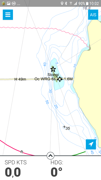

Har prøvd litt forskjellig på brett og faller stadig tilbake til Navionics, jeg synes de har mye bra og lettbrukt funksjonalitet.
Viser brohøyde direkte i kartet og ved å merke i kartet og få opp detaljert info om objekter.
Her fra Brevikbroen, H=45 m.
Du må velge den som heter Denmark i Appstore hvis du skal ha det klassiske triangelet Oslofjorden, Sørlands- og vestkysten. Litt forvirrende.
