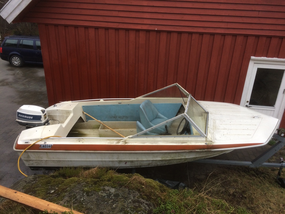

Jeg har hatt et prosjekt de siste månedene.
Det begynte med at jeg fikk en gammel båt av bestefar som viste seg å bli litt mer jobb en først antatt.

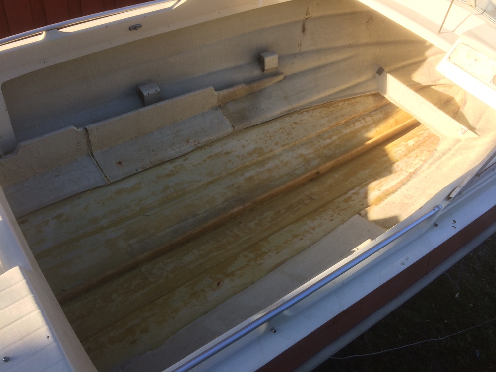

båten hadde stått ute under ei pressening de siste årene og dette første bildet er tatt da jeg vasket den.
da oppdaget jeg at skummet i dobbeltnummer var klissvåt, så det måtte ut.
alt skummet ute!

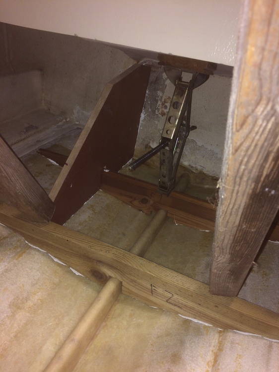

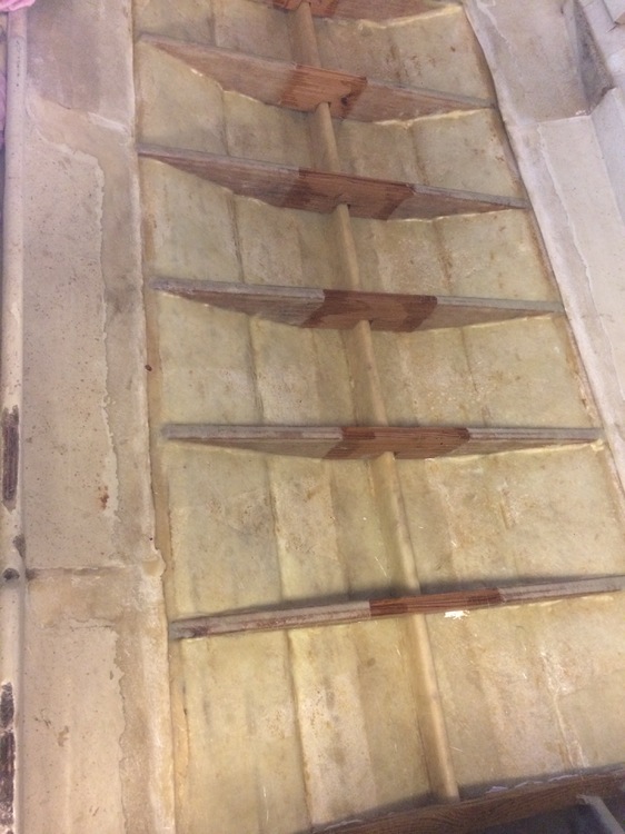

Terassebord på høykant skjært i profil, så de følger bunnen av båten. Limte disse fast med sikaflex.
har også skjært til 2 plater som forsterker opp akterspeilet. Her står de i spenn under limingen.
deretter støpte jeg fast terassebordene med 2 lag glassfiber. Sikaflexlimet fungerer også forhåpentligvis som en vibrasjonsdempende pute mot skroget.IMG_4996.JPG.b4505586af8aa56d6dabbc46bb1a5486.JPG

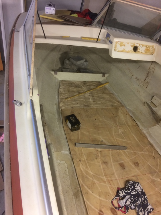

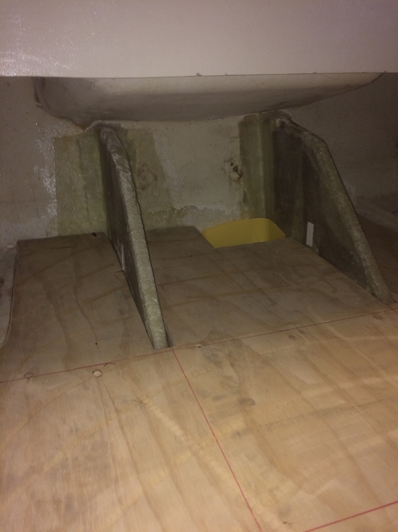

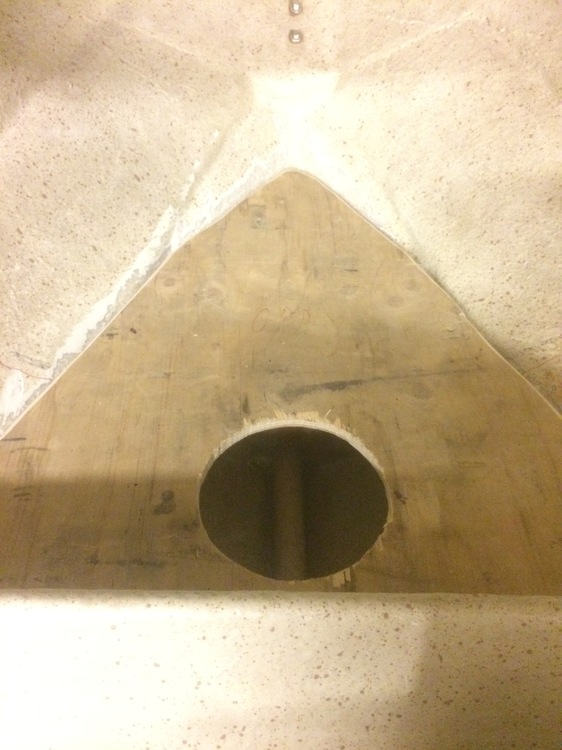

i går limte og skrudde jeg fast gulvplata, som er en 12mm kryssfinér.
gulvet bak og kryssfinér platene opp mot akterspeilet, støpt fast med 4 lag glassfiber. Isboksen gulvet er tenkt å være en forsenknig til lensepumpe.
har også laget et hull der jeg setter inn en inspeksjonsluke for å suge ut eventuell vanninntrenging.
Neste steg blir å støpe glassfiber over gulvet og male båten innvendig.
