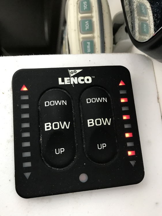

Sjøsette i dag og ene trimflaps fungerer ikkje. Det viser og etter tenning er påslått en kode i form av lys på display. Motsatt side fungere. Har noen erfaring med dette? Håper det er noke som kan ordnes ombord. Litt verre om det er sylinder på hekken som har feil. Merket sjølsagt ikkje dette før båten var sjøsatt og fortøyd.
Legg ved bilde av displayet. Tips til feilsøking mottas med stor takk.

Lyskoden betyr at kontrollboksen ikke har kontakt med styrbord aktuator. Du kan forsøke å bytte om styrbord og babord kabel ut av kontrollboksen for å se om feilen følger kabelen fra styrbord aktuator. Om feilen flytter seg er det nok ikke til å komme fra at båten må opp en tur. Hvis du googler litt så er ikke vanninntrengning helt uvanlig etter en del år på disse. Det positive er at det ikke er altfor dyrt, kr 1.999,-/stk hos Seatronic.no, og du har nok byttet begge på en ettermiddag.
edit: Jeg hadde også kontrollmålt spenningen ut av kontrollboksen ved betjening. Den skal gi 0 når du ikke gjør noe, og henholdsvis 12 og -12 ved trykking opp og ned.
