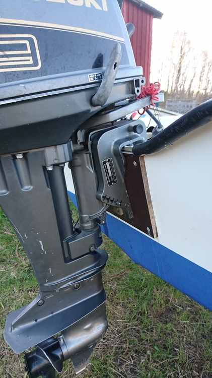

Hei. Håper dere kan hjelpe meg. Var ute første tur med hansvik 14 family med Suzuki 9,9 som er gjort til 15 hk. Jeg var alene med mye stasj fremme i båten.
Problemet: Uansett hvordan jeg tiltet motoren så kom det inn masse vann bak ved full gass,så mye at jeg måtte stoppe. Var skummelt.
Hva er galt? Det kom liksom fossende opp mellom de to låseskruene som fester motoren.
ok. Nå vises det bedre.
Da er det ikke det som er problemet. Kan det være at motoren med sine 15hk er for kraftig for båten? Vet at 14,5 Standard er beregnet på max 10hk.
Hva med denne?
Jeg hadde tidligere en Silver Viking 15 med kjøl.
Max 10hk motor. Og den hadde jeg sist en Honda 10hk på. Og den sprutet mye på full guffe, riktignok ikke inn over akterspeilet men til værs like høyt som motordekslet.
Har ikke flere tips. Håper du finner ut av det :smiley:
