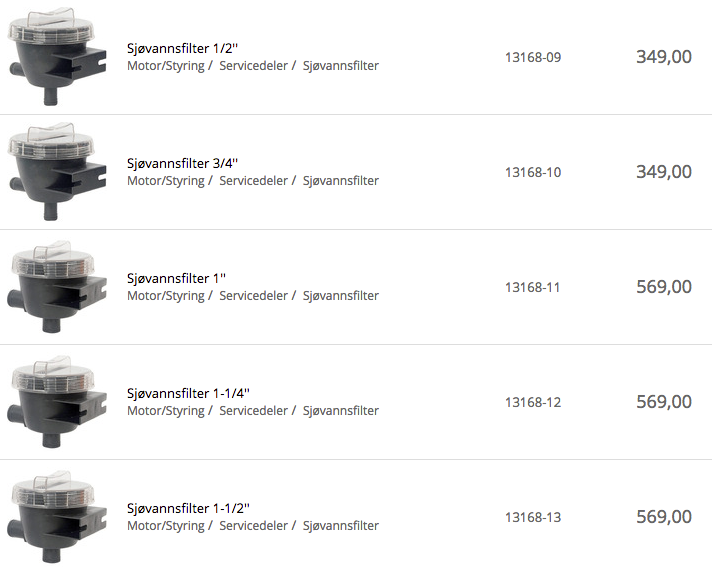

Om man ønsker glasslokk kan man vel egentlig bare bytte ut hele sjøvannsfilteret med et standard filter?
https://www.flak.no/produkter/motortilbehoer/sjoevannsfilter/sjoevannsfilter-i-messing-m-sidefeste-pH1007482
Tanken var ikke ombygging.
Tanken var "lett som en plett", slik enhver kan bytte for å få en merverdi. Plast i samme type som det originale hadde vært å foretrekke pga gripeevne i selve filteret. Fortsetter heller med plastskivene mine (som forøvrig har vært en suksess, har solgt 350-400 sett overalt i verden sålangt siden oppstarten), så får heller lokk være lokk :-)
