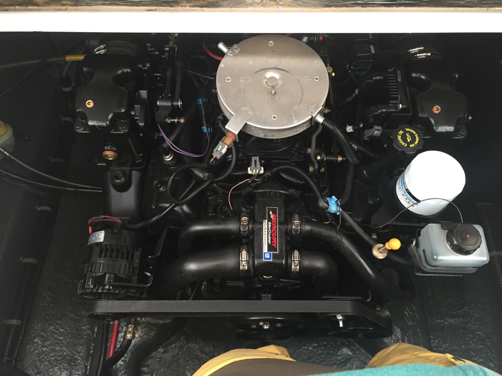

Hvordan koble til defroster til Mercruiser 4.3 EFI?
SkaugvollT
Vanligvis kobles det ut fra varmeveksler. På en sjøvanskjølt motor uten varmeveksler blir det lite varme siden termostaten er på 60 grader..
Var en som hadde montert varmtvannsbereder og klaget over at det ikke ble noe varmt vann.
Så spørsmål er om du får nok varme fra en defroster.
