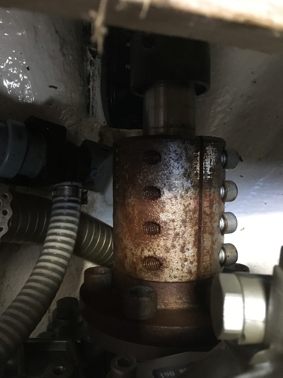

Jeg holder på å bytte simmerriinger i pakkboksen. Bør jeg skru av flenser eller holdere det at jeg løsner akslingen med å sette et skrujern eller en skile ned sånn at akslingen glir ut. Tenker da på kast som kan oppstå. Girkassen ble byttet for et år siden så jeg håper mekanikeren har juster dette mellom flens og girkasse da. Vis ikke så tenker jeg de har gjort ett dårlig arbeid og da ber de jo om reklamasjon. Hva tenker dere at jeg bør gjøre.
Du må uansett skille aksling fra klemflensen. I tillegg må du antagelig slippe ned roret for å få akslingen langt nok bak.
For å være sikker på at du ikke trenger å rette opp motoren må akslingen inn i klemflensen akkurat likt som den var før.
Når  pakkboksen er på akslen igjen og klem-flensen skal trekkes til er dette rekkefølgen, men momentet må du hente i manualen din.
Dett er for Sabb M4.295 70 hk.  rekkefølgen er lik for de klem-flenser jeg vet om, men momentet er forskjellig.
Når klem-flensen er på og før du monterer pakkboksen til hylserøret, ville jeg sjekket at akslingen er i senter på hylserøret og rettet motoren
før endelig montering av pakkboksen.
Oppretting av motor.
