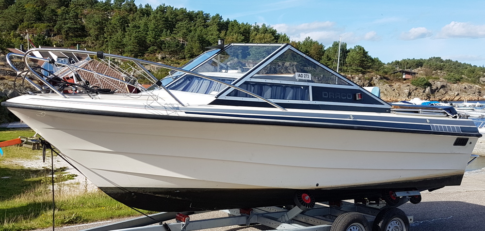

SøndreSvaberg Startet 1.Juni.2017 Link til dette innlegget Startet 1.Juni.2017 Jeg leste varme anbefalinger om å rubbe og waxe med NorPol produktene R10 og W70. Jeg ser at R10 får mye skryt og gleder meg til å se resultater nå som vårpussen straks skal til.... Må bare gjøre meg helt ferdig med årets prosjekt... Men så sitter jeg jo å leser og studerer videoer opp og ned for å lære et triks eller to. Da er jo mantraet: Gel coaten må UV-beskyttes... W70 har ikke UV-besyttelse. Hva gjør jeg da?? Returnerer w70 og kjøper en ny voks som passer bra med R10? Hvilken? Finner et produkt med UV-besyttelse som kan legges oppå W70? Andre ideer? Sitér dette innlegget Tråder: Oppsussing av Draco 2100 SportCab Båter: Nidelv 750 sport 1997-mod: 2025->. River 350 2007-mod: 2020->. Draco 2100 1985-mod: 2016 - 2026 (til salgs). Link to post
SøndreSvaberg Svart 2.Juni.2017 Emnestarter Link til dette innlegget Svart 2.Juni.2017 Eh. Var nok en tanke trøtt i går :/ Jeg har altså kjøpt inn både rubb og wax fra NorPol. Men nå er jeg i tvil. Vil det være nok beskyttelse for gelcoat med å kombinere disse to NorPol produktene? Selv om w70 ikke er UV-beskyttet? Sitér dette innlegget Tråder: Oppsussing av Draco 2100 SportCab Båter: Nidelv 750 sport 1997-mod: 2025->. River 350 2007-mod: 2020->. Draco 2100 1985-mod: 2016 - 2026 (til salgs). Link to post

SøndreSvaberg Svart 2.Juni.2017 Emnestarter Link til dette innlegget Svart 2.Juni.2017 (redigert) Ja det er MEGET lett å bli forvirret med mengden informasjon tilgjengelig her og der. Derfor fint å lufte slikt... SÅ: Takk for tilbakemeldingene!! Jeg har som sagt hørt mye fint om NorPol R10, og tenkte det var naturlig å velge W70 som wax... Men da returnerer jeg W70 og handler en wax av et eller annet slag. Jeg har handlet på Maritim og kan da velge mellom: Hempel Wax & Protect (vanlig? eller Teccell) Selaclean Gelcoatforsegler Jotun Yachting Hard Wax Jeg har selvsagt ingen problemer med å handle fra en annen butikk. MEN er det noen som har erfaring med disse produktene? EDIT: Jeg har ikke sjekket om disse fire produktene beskytter mot UV-stråler... Det er vel et krav (!) - ref. en mengde tilgjengelige diskusjoner på nett, f.eks båtpleiekongen og Jotun som to eksempler fra youtube-jungelen... Redigert 2.Juni.2017 av SøndreSvaberg (see edit history) Sitér dette innlegget Tråder: Oppsussing av Draco 2100 SportCab Båter: Nidelv 750 sport 1997-mod: 2025->. River 350 2007-mod: 2020->. Draco 2100 1985-mod: 2016 - 2026 (til salgs). Link to post

sap_2000 Svart 2.Juni.2017 Link til dette innlegget Svart 2.Juni.2017 (redigert) SøndreSvaberg skrev 29 minutes ago: Jeg har handlet på Maritim og kan da velge mellom: Hempel Wax & Protect (vanlig? eller Teccell) Selaclean Gelcoatforsegler Jotun Yachting Hard Wax Av de hadde jeg tatt selacleanen. Tynn som vann, god holbarhet og lett og jobbe med. Husk, den viktigste jobben er den du gjør ved selve poleringen. Jo glattere og blankere du får overflaten, jo bedre blir holdbarheten til voksen samt renholdet senere. Legge på å ta av voksen er vel en ca 10% av jobben. Du vil også merke en forbedring år for år om du gjør en grundig jobb og ikke lar ting forfalle i mellomtiden. @VannTro sprayer litt på en begrenset flate eller rett i kluten og gnir/ tørker i samme operasjon. Du trenger lite middel da kluten blir mettet av produktet så ikke skyll eller bytt den. Den holder seg ren nok pga vannet man vrir ut. Kan legges på tørt også. Da med fuktig klut. Bruker en halvfull bøtte som kluten av og til vris opp i. Nå man er ferdig er vannet i bøtta rene impregneringsmiddelet og fint å bruke til å tørke over rekker, vinduer fendre etc. Ta å ring meg i ettermiddag eller kveld så tar vi en prat Redigert 2.Juni.2017 av sap_2000 (see edit history) Sitér dette innlegget Mvh. SAP Link to post
SøndreSvaberg Svart 2.Juni.2017 Emnestarter Link til dette innlegget Svart 2.Juni.2017 Hjertelig takk SAP! Jeg får vurdere den voksen opp mot de andre voksene du foreslo i forrige post. I år blir jobben følgende Grundig rubbing med NorPol R10 - kanskje to runder? Avhengig av resultatet fra første runde. Voksing. Neste år håper jeg at det holder med en runde polering og voks. Sitér dette innlegget Tråder: Oppsussing av Draco 2100 SportCab Båter: Nidelv 750 sport 1997-mod: 2025->. River 350 2007-mod: 2020->. Draco 2100 1985-mod: 2016 - 2026 (til salgs). Link to post
sap_2000 Svart 2.Juni.2017 Link til dette innlegget Svart 2.Juni.2017 God plan et tips er å ta område for for område (f.eks akterspeilet, halv skrogside etc) og holde på til du er fornøyd (og vel så det) før du går videre til neste. Da kan man om man ikke blir ferdig med hele skuta på én økt legge voks på det man har gjort så man kan fortsette på neste felt ved neste økt. Ta et felt på 1/2 m2 ad gangen: Rubbingen skjer ved lavt turtall og fersk produkt på padden (bruk lite). Poleringen og glansen kommer når du etterhvert speeder opp og "kjører" produktet ut av padden. Padden er da ikke full av gammelt produkt når du hopper til neste felt. Jeg har god erfaring med ullpad (ikke hette) på roterende maskin på gelcoat. Sitér dette innlegget Mvh. SAP Link to post
SøndreSvaberg Svart 2.Juni.2017 Emnestarter Link til dette innlegget Svart 2.Juni.2017 Gode tips! Mulig jeg får lurt med en kompis og da har vi to maskiner gående. Bør kunne ferdigstille den ene siden og akterspeilet på en kveldsøkt på den lille båten min. God idé å forsegle med voks etterhvert som hele sider blir ferdige - så holder det seg om man blir avbrutt! Er det en slik du mene, fra Maritim: Shurhold "ulltrekk" (står lammeullpute i beskrivelsen til produktet)? Men "ikke hette", mener du typisk en slik fra BT: Polerhette som monteres på en støtterondell? Hva gjør jeg over fenderlist? Her er det dekor m.m. Skulle gjerne ha glanset opp dette området også - men jeg antar en rubbing vil spise opp dekoren. Sitér dette innlegget Tråder: Oppsussing av Draco 2100 SportCab Båter: Nidelv 750 sport 1997-mod: 2025->. River 350 2007-mod: 2020->. Draco 2100 1985-mod: 2016 - 2026 (til salgs). Link to post
