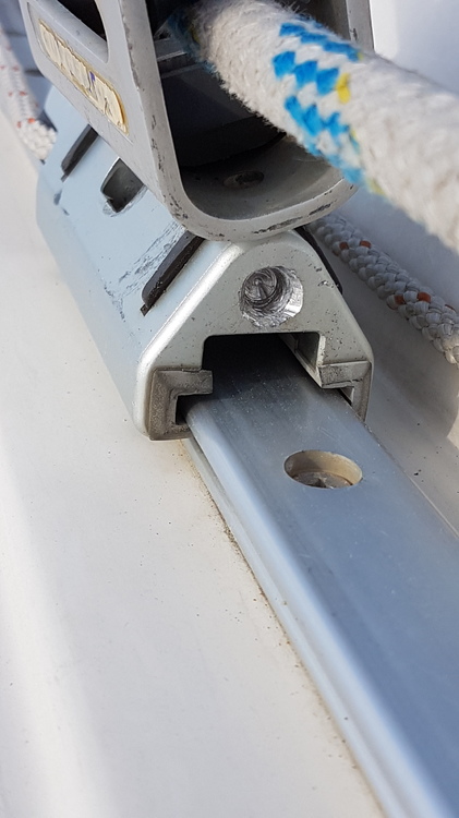

Noen som kan borre ut rustfriskrue i aluminium - Oslo området?

Enten sveise en liten skrue på, mutter osv eller borre ut. Borre ut kan du spørre naboen om. Låne verktøy som drill, bits osv. Evt kjøpe selv. Det er jo mulig å få verksteder til å ta jobben men greiest å gjøre selv. Du må muligens gjenge opp igjen hullet men det lar seg også gjøre til en ny skrue.
Hva du enn gjør, ikke putt en grisepikk inn i der!
Hvis du ikke er mer dreven på mekanisk enn at du spør her om hjelp til dette er det 99% sikkert at den grisepikken knekker i skruen, og da er det vinkelsliper neste (og ny genoa traver).
Gjør heller som ÅseDåse skriver og bor ut skruen. Begynn med et tynt bor, f.eks. 3mm. Utfordringen med å bore ut en skrue som sitter i alugods er at boret har lett for å dra seg ut av skruen og inn i godset. Derfor viktig at du klarer å bore det første hullet helt i senter.
