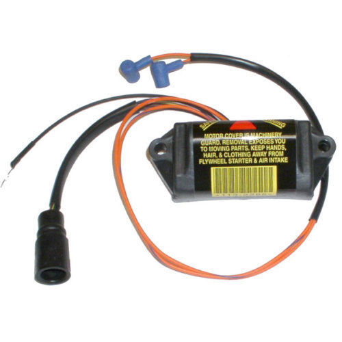

Fant ikke dreneringsskrue på denne forgasseren. Det kommer bensin inn for det var fullt av bensin i sylinderen når jeg skrudde ut pluggene og dro til med pluggene ute. Byttet plugger nå. Fortsatt er motoren helt død. Virker som det er et el problem. Ble koblet opp ny dødmannsknapp for litt siden. Denne er parallell koblet med strøm tyver med den originale stopp knappen. Forsøkte å koble ut dødmannsbryteren, men det hjalp ikke. Snakket med et verksted og de sa jeg kunne prøve start gass, men det var også resultatløst.
Høres ut som du ikke har gnist. Følg ledningen fra stoppknappen på motoren og koble fra den enden som ikke er festet til jord. Den pleier å gå inn i en gummiplugg. Bruk WD40 eller 5-56 på pinnen som ledningen er festet til, vent til det har trengt inn, og dra ledningen forsiktig ut av pluggen. Da eliminerer du kortslutning i stoppknappen. Om den fremdeles er død er jeg redd du har en ødelagt CDI- enhet ( "hjernen" til den elektroniske tenningen )

Jeg har koblet fra stopp knappen for å se om det er den eller dødmanns bryteren som skaper problemer, men det hadde ikke effekt. Ser imidlertid at det går en ledning med 3 ledere opp til samme sted stopp knapp ledningene kommer fra. Ser ut som om det har vært en knapp i front av motoren som er fjernet (hull). Kan dette ha vært en ekstra stoppknapp eller original dødmannsknapp? Kan det være denne som lager krøll? En leder er plombert, de to andre er ikke det. Kan ikke se noen skader og metall er ikke borti hverandre. Denne lednigen er ikke skjøtet noe sted, så jeg er litt skeptisk til å kappe den. Ser ut som om den går rett unde svinghjulet. Det samme gjør ledningen til stoppknappen jeg koblet ut, men den var skjøtet.
