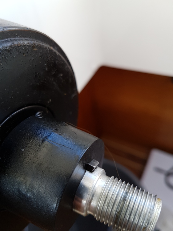

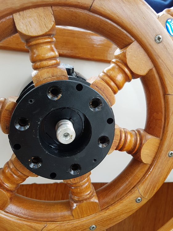

Bytte styrepumpe, hvordan får man av dette tre-rattet?
MR Swe
Det ser ut som om at det ikke er plass til terseklør mellom rattnav og styremaskin. Dette kan løses ved  å bore og gjenget opp 1 stk M8 hull på hver side av akseltappen.
En terseplate lages av stål med 2 stk hull som har samme avstand som hull i navet. Platen festes navet med 2 biter gjengestang og mutter som strammes hardt. Hvis ikke navet løsner etter stramming av muttere så kan du gi et hard slag på terseplaten rett over akseltappen. Mutter settes på akseltappen før montering av ters for å beskytte gjengene.
