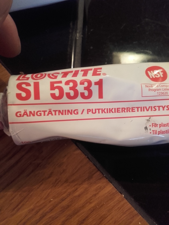

Kjellg Svart 13.Juni.2017 Emnestarter Link til dette innlegget Svart 13.Juni.2017 Skal bruke sånn loctite gjengetråd til gjengene. Selger sa det var helt topp. Noen meninger om det? Sitér dette innlegget Link to post
Sjeldenutpå Svart 13.Juni.2017 Link til dette innlegget Svart 13.Juni.2017 Kjellg skrev 41 minutes ago: Skal bruke sånn loctite gjengetråd til gjengene. Selger sa det var helt topp. Noen meninger om det? Eg er skeptisk. Litt feil bruk eller for mykje på så ser eg for meg at det kan bli spreng. Men det kan godt være eg undervurderer styrken i plasten. Den tråden er vel forøvrig loctite55 som ViritualMe omtalte rett over. Sitér dette innlegget Yanmar 6LYA-STP 340hk Link to post
Fantino Svart 13.Juni.2017 Link til dette innlegget Svart 13.Juni.2017 Er det ikke et poeng med eposky at kutteflater gjennom laminat og evt kjernemareriale gjøres helt tette ift vanninntrengning ved at epoksy binder til Truedesign-materialet? En pakning som lever litt vil vel ikke nødvendigvis være like tett? Sitér dette innlegget Link to post
Kjellg Svart 13.Juni.2017 Emnestarter Link til dette innlegget Svart 13.Juni.2017 Fantino skrev 13 minutes ago: Er det ikke et poeng med eposky at kutteflater gjennom laminat og evt kjernemareriale gjøres helt tette ift vanninntrengning ved at epoksy binder til Truedesign-materialet? En pakning som lever litt vil vel ikke nødvendigvis være like tett? Ja, må si jeg er litt der med tanke på selve gjennomføringen og kommer nok til å bruke epoxy. Når man bruker epoxy så blir det jo potte tett uansett hva som skjer. Sika og tec tror jeg ikke holder like lenge som epoxyen gjør. Om det mot formodning blir aktuelt en eller annen gang å skifte gjennomføringen, så er det jo ikke verre en å borre opp på nytt. Så var det gjengene da. Bestillte tråd, som nok er loctite 55. Ser noen bruker tec eller sika på gjengene. Hva mener dere, er det greit eller skal jeg få tak i noe annet? Ser loctite har en pasta som er beregnet på plasrgjenger. Sitér dette innlegget Link to post
boble65 Svart 13.Juni.2017 Link til dette innlegget Svart 13.Juni.2017 Du trenger ikke loctitetråd bare pastaen. Og tviler sterkt på at det blir noe vannintrenging ved og bruke tec7. Ha godt med tec7 og skru fast. Så loctite på gjengene og monter ventil. Ferdig med det og nyt sommrren? Sitér dette innlegget Link to post
boble65 Svart 13.Juni.2017 Link til dette innlegget Svart 13.Juni.2017 Hvor mye vann tror du egentlig det kan komme igjennom når du fyller med tec7 og teiter det fast. ?? Og du skal bruke denne på gjengene ? Sitér dette innlegget Link to post
boble65 Svart 13.Juni.2017 Link til dette innlegget Svart 13.Juni.2017 Sitér dette innlegget Link to post
Kjellg Svart 13.Juni.2017 Emnestarter Link til dette innlegget Svart 13.Juni.2017 (redigert) boble65 skrev 3 minutes ago: Hvor mye vann tror du egentlig det kan komme igjennom når du fyller med tec7 og teiter det fast. ?? Og du skal bruke denne på gjengene ? Bare jeg som er hysterisk Som sagt første gangen jeg gjør det, og tenker vel litt for mye...... Da skal jeg ta meg en tur innom BD eller ahlsell og se om jeg får 5331 lokalt, ellers er det vel bare å bestille og ny porto ;) Redigert 13.Juni.2017 av Kjellg (see edit history) Sitér dette innlegget Link to post

Roger jo Svart 14.Juni.2017 Link til dette innlegget Svart 14.Juni.2017 (redigert) NX 2 Nexus sier at deres gjennomføringer skal monteres i to step. Brukte Tec 7 og step 6 satt fast, men jeg la en fet o-ring på innsiden så ikke mutteren skulle feste seg hvis noe Tec 7 skulle komme på innsiden. Dagen etter utførte jeg punkt. 7.. 6. Lägg tätningsmassa runt genomföringens yttre fläns och skruva åt mutter på insidan för hand. 7. När tätningsmassan har stelnat ,skruva av muttern och lägg tätningsmassan även på insidan. Skruva åter åt muttern för hand. Redigert 14.Juni.2017 av Roger jo (see edit history) Sitér dette innlegget Kokekyndig maskinist kjent på kysten. Link to post
VirtualMe Svart 14.Juni.2017 Link til dette innlegget Svart 14.Juni.2017 Kjellg skrev for 11 timer siden: Skal bruke sånn loctite gjengetråd til gjengene. Selger sa det var helt topp. Noen meninger om det? Jeg brukte denne, men synes det var vanskelig å få det tett. Avhengig av dimensjonen må man ha 3,4,5-6 lag med tråd som "krysses" over hverandre. For at det skal bli tett, må det være ganske hard, på kanten til umulig, å skru delen sammen med denne metoden. Det ble dermed en god del "strafferunder", der jeg måtte ta tingene fra hverandre igjen, for å gjøre nytt forsøk med en eller to "runder" til med Loctite 55 tråd. Fordelen er selvsagt at man kan demontere igjen uten å skade noe. Når jeg satt båten på vannet, lakk det fra to slike skjøter, og jeg endte opp med å surre disse på ny, samt "forsterke" med Biltema gjengetettemiddel (som var det jeg hadde for hånden). Da ble det tett. Sitér dette innlegget Link to post
Kjellg Svart 14.Juni.2017 Emnestarter Link til dette innlegget Svart 14.Juni.2017 (redigert) Bjørn Løvjomås skrev for 8 timer siden: Første natta etter jeg hadde byttet alle mine gjennomføringer og kraner sov jeg ganske dårlig. Bestemte meg dengang for å ligge i båten. Satt å så på at limet tørket, utover kvelden. Men når jeg ble trøtt vurderte jeg å sove på gulvet med det ene benet nedi kjølen. Før å kunne kjenne når vannet begynte å stige. ??? det skjedde jo selvfølgelig ikke. Men likavel ble det ei dårlig natt. Å jeg var oppe et par ganger før å sjekke vannstand. ?? det var potte tett. Sov mye bedre etterhvert. ? Er vel nøyaktig der jeg også er for tiden, men turte ikke fortelle det til noen Har hørt om hysteriske kjerringer men ikke hysteriske mannfolk, så jeg trodde jeg var alene i verden hehehe. Tenker vel for mye, hva om det lekker, hva om båten går ned pga noe jeg har gjort feil Nei, med all hjelpen jeg får her på BP så tror jeg nok det kommer til å gå bra. Men sove i båten første natta, det tror jeg nok jeg blir å gjøre, uansett hva dere sier Redigert @VirtualMe, så det du skrev ja. Tror nok jeg går bort fra tråden og heller går for den pastaen fra loctite. Redigert 14.Juni.2017 av Kjellg (see edit history) Sitér dette innlegget Link to post
VannTro Svart 14.Juni.2017 Link til dette innlegget Svart 14.Juni.2017 (redigert) Bare et lite apropos vedrørende gjenge-tette-middel. Når man snakker om gjenge-låsing/tetting og rør blir det gjerne med Loctite 577 som er rørleggerens "venn". Det man da skal være oppmerksom på, er at disse anaerobe limene har to krav for å herde: 1. Uteslutting av surstoff(derav navnet anaerobt lim) 2. Kontakt med metall Siden disse gjennomføringene ikke er av metall, vil man få et problem med herdingen(det vil ta grådig lang tid). Loctite har derfor utviklet en aktivator på sprayboks som sprayes på delene før man tar på 577. Dette for å "lure" produktet til å tro det har kontakt med metall. Aktivatoren man kan bruke heter Loctite 7649 Redigert 14.Juni.2017 av VannTro (see edit history) Sitér dette innlegget Medlem av: KNBF - RS - Holmestrand Båtforening - Holmen Motorbåtforening - Norsk Trawler Klubb - Clipper Klubben Båthistorikk fra 1975: Pioner 11(med rør-ramme) - 3hk Evinrude Yachtwin / 1979 Pioner 8 - 4 hk Johnson / 1983 With 300 Dromedille - 35hk Evinrude / 1979 Viksund 27 Columbi - Yanmar 3QM30 30hk / 1977 Marex 23 DC - Mercruiser 319D 180hk / 2005 Askeladden 525 Excel - Mariner 90 2-takt / 1987 Fjord 880 AC - FordSabb 2728T / 2011 Clipper 36 Sedan - Cummins QSB 5.9 230hk. Link to post
