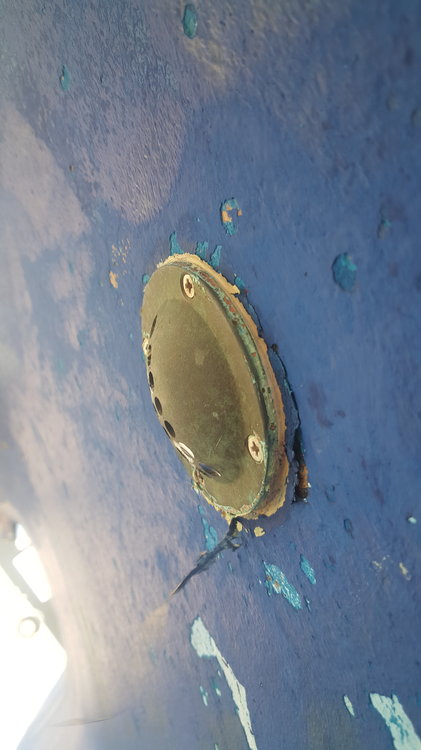

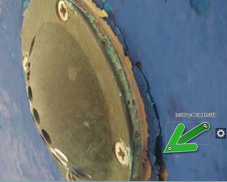

Jeg skiftede mine skroggennemføringer for 2 år siden til True Design. Jeg brugte Simson Marine Rated Construction Adhesive SSKF på alt arbejdet (både til skrog og mellem True Design samlingerne).
Jeg har sejlet fint de år - ingen uttetheder. Nu har jeg i dag taget båten på land og jeg synes det ser lidt utrygt ut når jeg ser på gjennemføringerne ute fra. Det er som om at Simson fugen (der normalt er hvid og fast) er komplet gulnet og mørt. På billedet  ses den guldnede Simson og en trevle at dette hængende løst. Er det noget i kender en forklaring på og har det nogen betydning.
Det er en glasfiberbåd (VIksund Columbi 27) Bunnmalingen er Jotun Nonstop mørk blå (tidligere malet orange som kan ses enkelte steder hvor den blå er vasket bort)
Redigert av MagnusPloug (see edit history)
Jeg tror det er rigtigt at bunnstoffet slipper der. Det man ser er  sien/risten der sitter over gjennemføringen til vanninntaket og den er skruet fast også. Det er ikke sikkert at bunnstoffet har været renset helt væk her inden risten blev sat på.

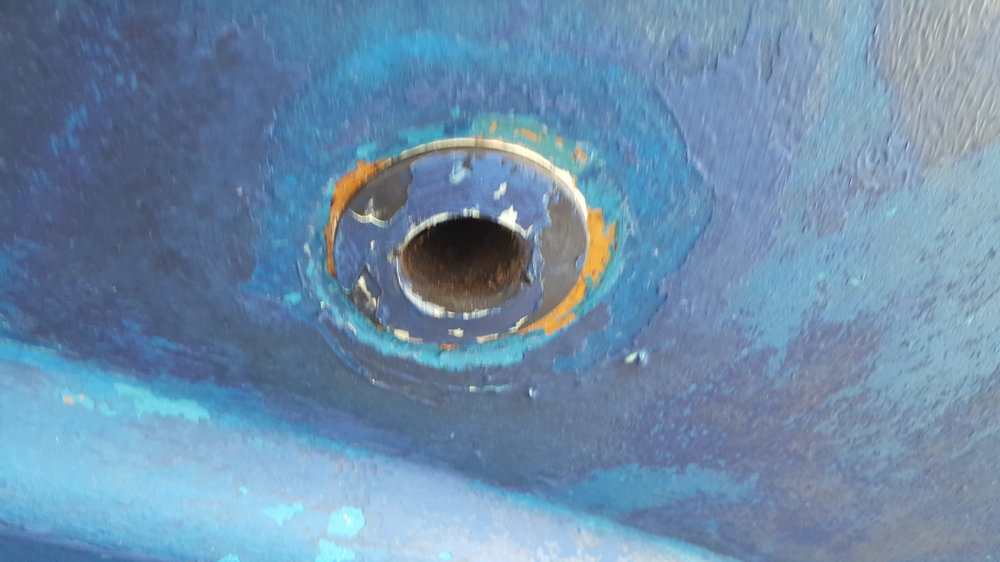

Men bunnstoffet blev fjernet der hvor selve gjennomføringerne tog fat. Kan være jeg skal prøve at fjerne risten for at se hvordan det ser ut - ligner nok det på billede 2.
Er det normalt at tettemassen ser sådan ut efter et par år i saltvann?
Tak for svaret. Det kan jo desværre være forarbeidet der er dårligt. Helt sikkert ser det ut til at sila sidder oven på noget gammel bunnmaling. Dette burde bestemt ikke være tilfældet for selve skroggejjemføringerne. De er sat samme sted som de oprindelige så der hvor de sidder på skroget har der aldrig været bunnmalet tænker jeg.
Det med at lave ting på en baat er ganske nyt for mig så det kan ske at jeg har lavet feil et sted, fx som på sila hvor den er hæftet på bunnmaling..
I bunden af sila er det en strimmel mørnet fuge man ser der hænger og dingler og oprindeligt det jeg syntes så meget rart/mærkeligt ud...

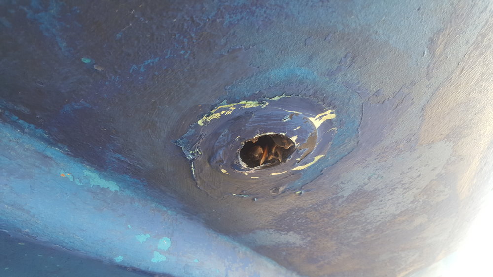

Så var jeg nede og se på båden igen. Der hvor den slipper er det fordi fugemassen er kommet ud hvor der ikke er renset af for bunnmaling. Det tror jeg egentlig er ok, da der er renset af under selve skroggennemføringerne.
Dog undre det mig stadig at fugemassen fremstår gulnet og mørnet efter bare 2 år og når man tager fat iden kan den relativt nemt tages av rundt i kanten af skroggennemføringen. Herunder ses den samme skroggennemføring som på det nederste af de to første billeder, nu hvor fugen rundt er fjernet.
Jeg tror egentlig det er fint tæt rundt selve gennemføringen, men vil det være en ide at ligge en stribe sikaflex eller lignende rundt om for at tætne yderligere? Eller er det noget sjusk, og vil ikke gøre en forskel?
