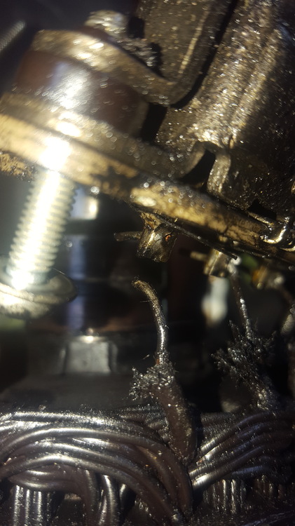

kadillaks Svart 27.Juni.2017 Emnestarter Link til dette innlegget Svart 27.Juni.2017 HarHsr funnet synderen. Noen som vet hvordan dette kan ha skjedd? Og om hvordan fikse? Jeg er ikke lodde expert og det er noe jeg hater. Noen som kan estimere pris på verksted bare for å lodde fast ? og ps. Så ikke der det sto " klikk her for å laste opp bilde" Sitér dette innlegget Link to post
