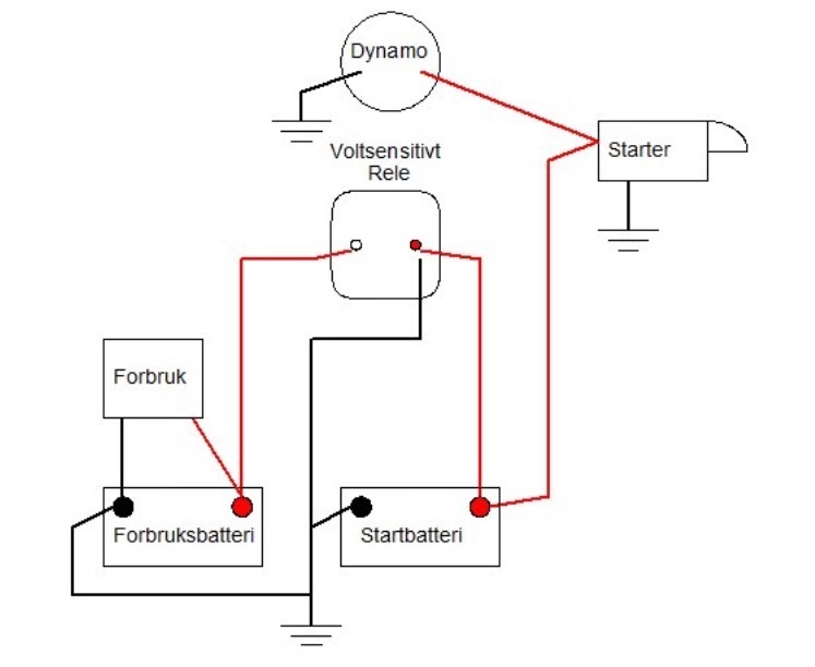

Artekno Svart 30.Juni.2017 Link til dette innlegget Svart 30.Juni.2017 Jeg vil anbefale deg å få bygget om batterioppsettet i båten din. Her er en god skisse jeg har lånt. Klarte ikke å finne den som har lagt det ut her tidligere, men snakk med en båtelektriker og vis han denne, så vet han hva du trenger. Du beholder ett av dine som startbatteri og bytter ut det andre med et større fritidsbatteri. Dette er normal løsning. Du lader begge batterier når motoren går. Hvis du har landstrøm ombord så setter du en god lader kun på forbruksbatteriet. Sitér dette innlegget Maja - LI6522 - MMSI: 258 137 150 Link to post
Joltus Svart 30.Juni.2017 Link til dette innlegget Svart 30.Juni.2017 Og det beste med den løsningen: Det eneste du trenger å tenke på er om forbruksbatteriet blir for utladet. Du vil alltid komme deg derifra uten noen som helst egeninnsats! Bygde det slik i min båt.Er ingen big operation å bytte ut den bryteren din med noe slikt. Men du må ha to nye hovedbrytere og et VSR. Sitér dette innlegget Link to post
