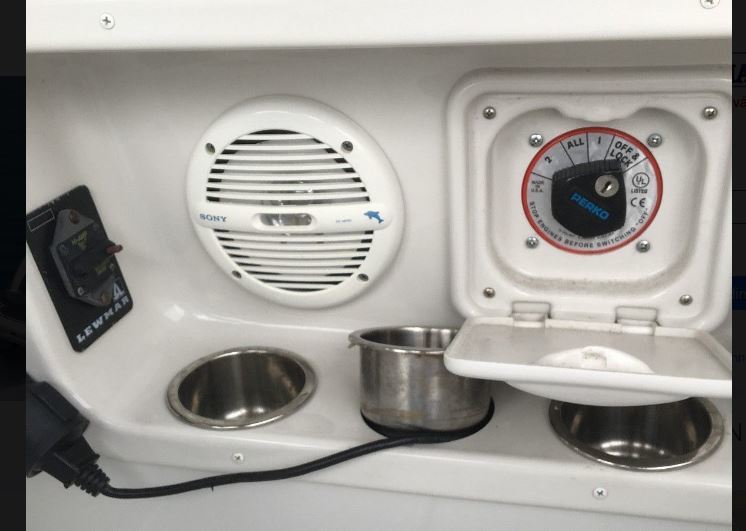

2 hours ago, Flow said:
Hadde jeg vært deg ville jeg startet med å identifisere hovedstrømbryter / batterivelger. Ref. mitt innlegg over.
Uansett om den står på 1, 2 eller begge, virker både startmotor og forbruksstrøm.
Men mulig det er en plass til et ekstra batteri under setet i cockpit og der er det vel god nok ventilasjon for et AGM batteri. Bare lage noen fester og uansett best at det blir et helt separat opplegg for datamaskinen(e). Setter også på BEP rele som anbefalt.
Duppe skrev 48 minutes ago:
Det gjør det nok. Greia er at du må VELGE hvilket batteri du vil tappe/bruke ved bruk av denne. Normalt så setter man denne på 1 (Bank1/Startbatteri) når man skal starte. Når man kommer til uthavn / havn så setter man denne til 2 (Bank2/Forbruksbatteri). Da tapper du kun batteribank 2 som de fleste har som forbruk. 1+2 posisjonen kobler sammen begge bankene, og er ment å gi ekstra hjelp til å starte dersom en av de andre bankene er tomme. Alternativ gi litt ekstra strøm til forbruk når en av de andre er tomme. Bruker du 1+2 i sammen tapper du også begge batteriene og da får du ikke start....

Duppe skrev for 2 timer siden:
Ta et bilde av de to batteriene som viser kabling dem i mellom.
Bryteren skal muligens sjalte lading til batteriene. Så er kanskje likevel forbruk og start tatt ut fra hvert sitt batteri.
Maja - LI6522 - MMSI: 258 137 150
Disse batteribryterne funker jo slik som Chaos forklarer.
Da må man starte på 1. Sjalte til 1+2 for å ladde begge bankene, og ligger på 2 i uthavn for å sikre at man har et batteri som er ladet opp til start.
