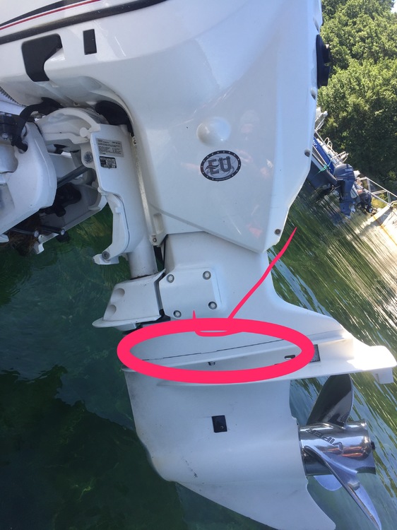

Butch Startet 1.Juli.2017 Link til dette innlegget Startet 1.Juli.2017 Hei. Hentet en båt fra opplag i dag og syns det var en rar lyd fra motoren. En Evinrude E-Tec 150 hk. Etter nærmere ettersyn kan det se ut som eksosen kommer ut av en sprekk/ spalte mellom undervannshuset og stammen og ikke noe fra senter av propell. Noen som vet om det er farlig å kjøre med, da vi ikke får noen til å se på det før til mandag og vil gjerne bruke båten i helgen? Kommentar fra moderator: Tittelen er redigert, var opprinnelig "Eksos problem Evinrude E- Tec 150". Alle må vennligst lese reglene for Båtforumet før man poster. Normalt blir nye emner med mangelfull tittel flyttet til Ikke godkjente emnetitler. Tips: Skriv tittelen slik du ville formulert deg om du henvendte deg muntlig til en båtkyndig bekjent. Kommentar fra moderator: Fra reglene: " Følgende 3 ord er ikke tillatt i titler: hjelp, problem(er), spørsmål. Grunnen er at bruk av disse intetsigende ordene nesten alltid fører til en mangelfull tittel. " Sitér dette innlegget Link to post
Karl Norge Svart 1.Juli.2017 Link til dette innlegget Svart 1.Juli.2017 Butch skrev On 1.7.2017 at 17.17: ser ut som eksosen kommer ut av en sprekk/ spalte mellom undervannshuset og stammen og ikke noe fra senter av propell. er det farlig å kjøre med? Vis hele sitatet Ville ikke kjørt slik.. Det skal ikke komme eksos i flensen mellom stamme og undervannshus. Om det er en sprekk der, er undervannshuset montert feilaktig, skjevt eller løst. Finn årsaken til sprekken. Om det ikke kommer eksos gjennom propell, tyder det på blokkering, eller at nevnte sprekk er så stor at all eksos går der. Demonter, inspiser og monter undervannshus korrekt. Sitér dette innlegget Link to post

John_Kr Svart 15.April.2019 Link til dette innlegget Svart 15.April.2019 Spent på svaret her jeg også ... Eksosen skal i hovedsak komme ut propellakslingen når motoren har pådrag, men på tomgang skal eksosen komme ut oppe bak. På enkelte motorer så vil noe eksos komme ut i spalten mellom undervannshuset og motoren, om det er normalt har jeg ikke tenkt over. Når du tar ned undervannshuset så skal det være en firkantet (sekskantet) eksosovergang fra motor til undervannshuset, denne overgangen skal være rimelig tett, men på enkelte er det laget et hull i denne overgangen som slipper ut "litt" eksos. Legger ved en filmsnutt som viser bytte av impeller, her kan du se eksos-overgangen og hullet som er borret. Så at det kommer litt eksos ut i spalten vil jeg tro er normalt. Sitér dette innlegget Kallesignal: LA9312 MMSI: 257048160 Link to post
Guest Svart 15.April.2019 Link til dette innlegget Svart 15.April.2019 De har sikkert glemt gummi pakkninga til eksospipa Sitér dette innlegget Link to post
