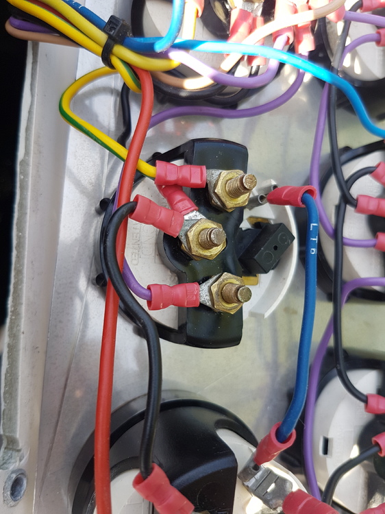

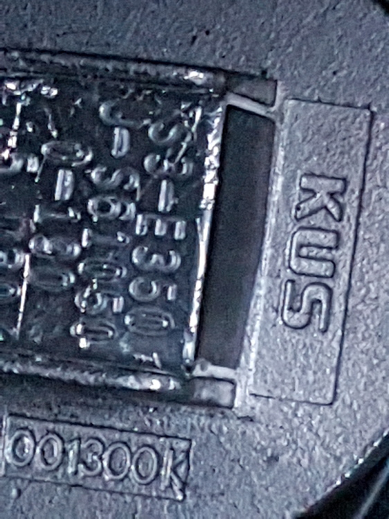

gran Svart 2.Juli.2017 Emnestarter Link til dette innlegget Svart 2.Juli.2017 Da har jeg skrudd den ut og den viser feil "vei" dvs tom for fulltank og full for tom tank. Kan jeg ha koblet noe feil bak på instrumentet? Her bilde av tankmåleren og baksiden av instrumentet. Sitér dette innlegget Link to post
pipe Svart 2.Juli.2017 Link til dette innlegget Svart 2.Juli.2017 (redigert) Dette høres ut som den klasiske feilen man får hvis man blander US og Europa standard på instrument og giver. Mange produsenter har begge standarder så det er fullt mulig å tabbe seg ut hvis man ikke er klar over det Da viser instrument motsatt av det som er riktig. Trøsten for være at du ikke er alene om å gjøre denne erfaringen Edit Faria instrumenter og givere får du med US og Europa standard. Du kan jo legge ut delenummer eller link til hva du har kjøpt Redigert 2.Juli.2017 av pipe (see edit history) Sitér dette innlegget Link to post
gran Svart 2.Juli.2017 Emnestarter Link til dette innlegget Svart 2.Juli.2017 Så dette vil ikke funke sammen, begge deler er kjøpt på Maritim Slependen, får ta en tur ut til dem igjen å høre. Takk for hjelp Sitér dette innlegget Link to post
pipe Svart 2.Juli.2017 Link til dette innlegget Svart 2.Juli.2017 (redigert) Jo det vil fungere sammen forutsatt att du bruker us eller europa standard på både instrument og giver. Nå sitter du ganske sikkert med en av hver sa da viser instrumentet motsatt. Det betyr at du enten må bytte instrument eller giver for å få dette riktig. Det er ikke mange dager siden en annen kar gikk i samme felle her inne så du kan jo se litt på tidligere poster her. Redigert 2.Juli.2017 av pipe (see edit history) Sitér dette innlegget Link to post
