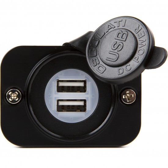

blue moon Svart 5.Juli.2017 Link til dette innlegget Svart 5.Juli.2017 Lader kun småting, og ble ganske lei av siggtenner plugg som satt dårlig her og. Har bytta ett par av mine med slike. Plug and play i samme hull. Mye kan lades via USB.. Sitér dette innlegget 09 Sealine F37 - VP D4 260 Link to post

Kjellg Svart 5.Juli.2017 Emnestarter Link til dette innlegget Svart 5.Juli.2017 USB kontakter har jeg, men jeg har noe utstyr som krever 12v, så som oppladbar pumpe til gummibåt og noe annet som i dag går på sigarettenner uttak. Problemet med disse, som en annen også sa, et at du må følge med for å se om de har mistet kontakten. Var ute etter noe mere stabilt som jeg vet virker. Sigarettenner vet du aldri om virker om du ikke følger med da.. Sitér dette innlegget Link to post
