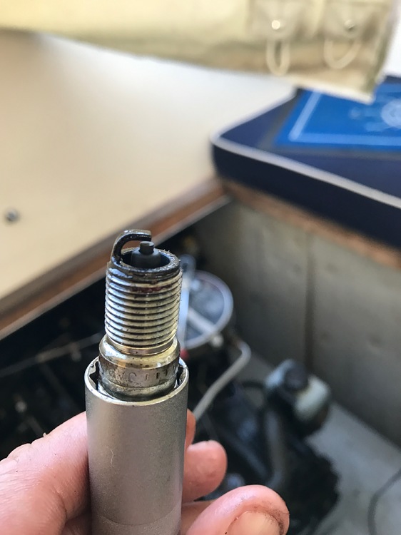

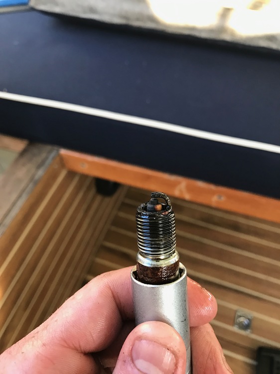

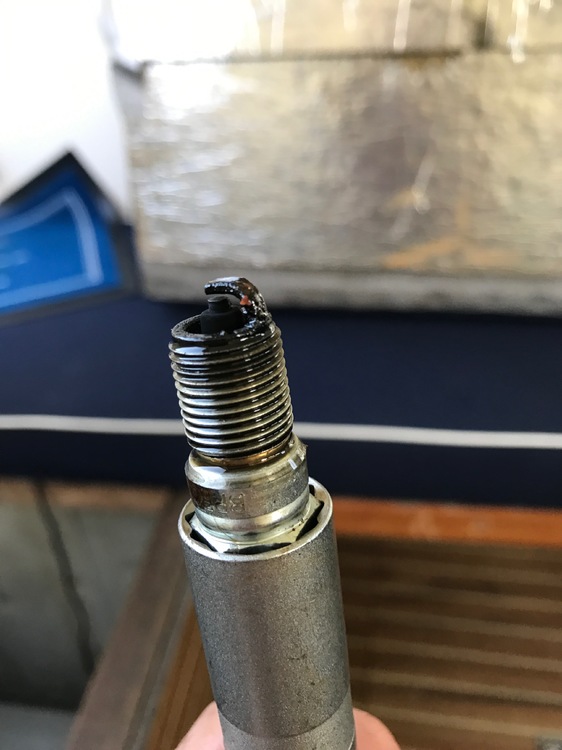

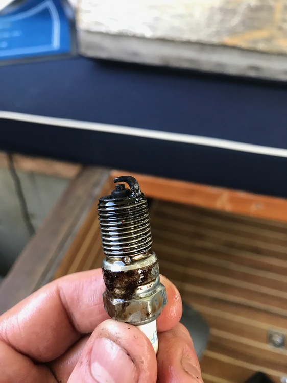

I dag fikk jeg imidlertid skrudd ut tennpluggene. Var litt overrasket over at ingen av disse var "vasket" rene, derimot var samtlige ganske sotete (se bilder av alle 4). Hadde ikke mye motorolje for hånd, men delte brodelig slik at alle sylindre fikk en liten skvett i det minste.
Sjekket oljen før jeg skrudde ut plugger, og denne så fin ut (motor har ikke vært i gang siden jeg fylte på ny olje). Prøvde imidlertid å starte motoren etter å ha helt litt olje ned i hver sylinder (inn tennplugghullene), men da var det ikke mulig å starte motoren (mye røyk og hosting og mye olje i vannet dog). Velger å tro at dette skyldes at pluggene var fulle av olje, og at jeg forhåpentligvis fikk smurt litt med ny olje.

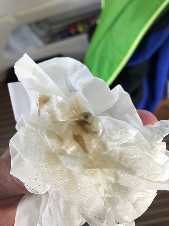

Så imidlertid at oljen ble gråaktig (på peilepinnen) etter at jeg hadde kjørt startmotoren litt (se bilde av papir). Kan dette være pga vann som lå igjen i sylindre?
Spørsmålene:
1. Sotete tennplugger (se bilder): Godt tegn (at de ikke var vasket rene), eller motsatt?
2. Oljen ble grålig av at jeg prøvde å starte motoren. Bør jeg da bytte på ny (i såfall, lar dette seg gjøre med pumpe når jeg ikke får startet motoren og kjørt oljen varm)?
