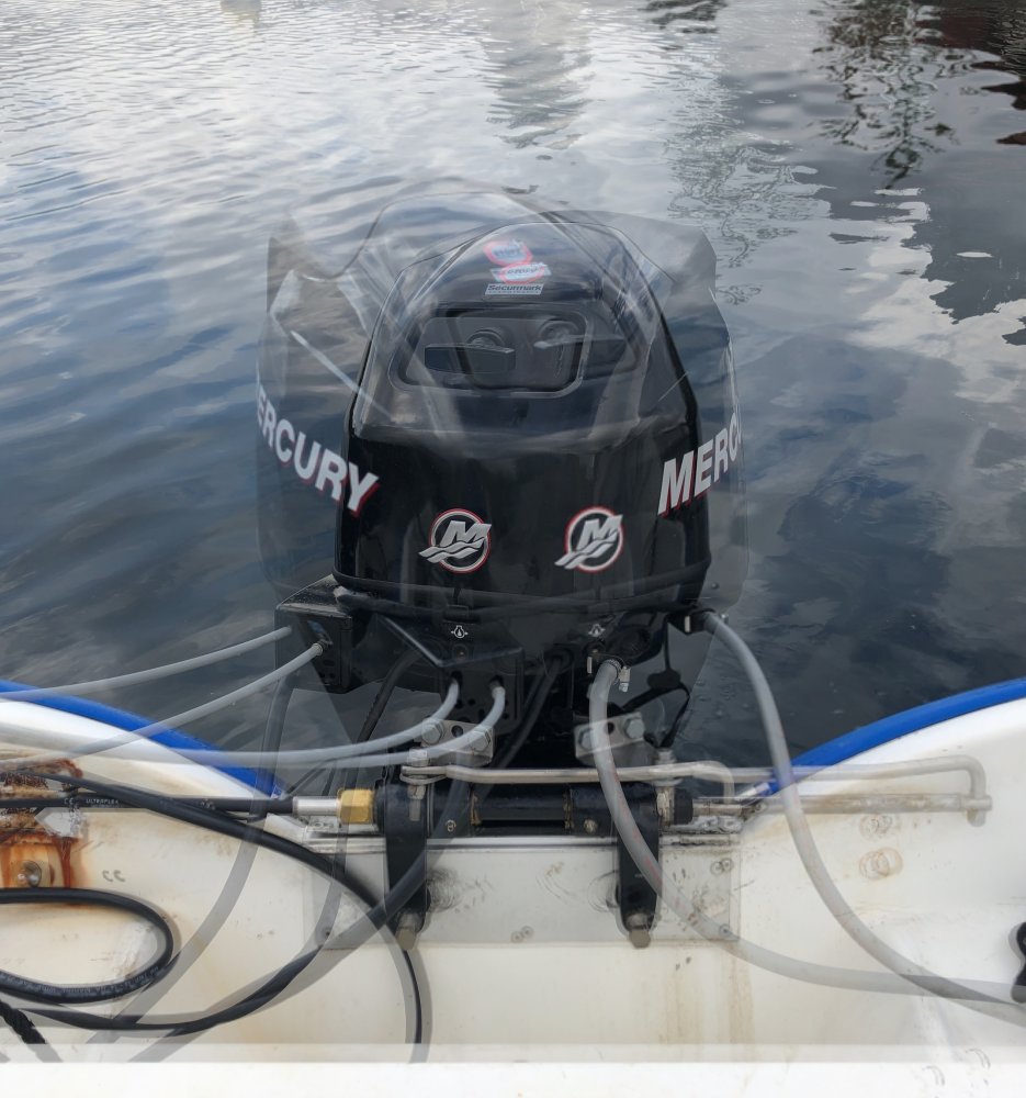

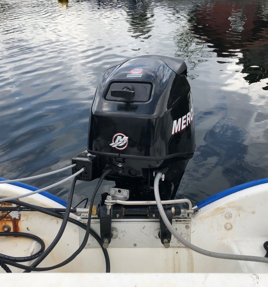

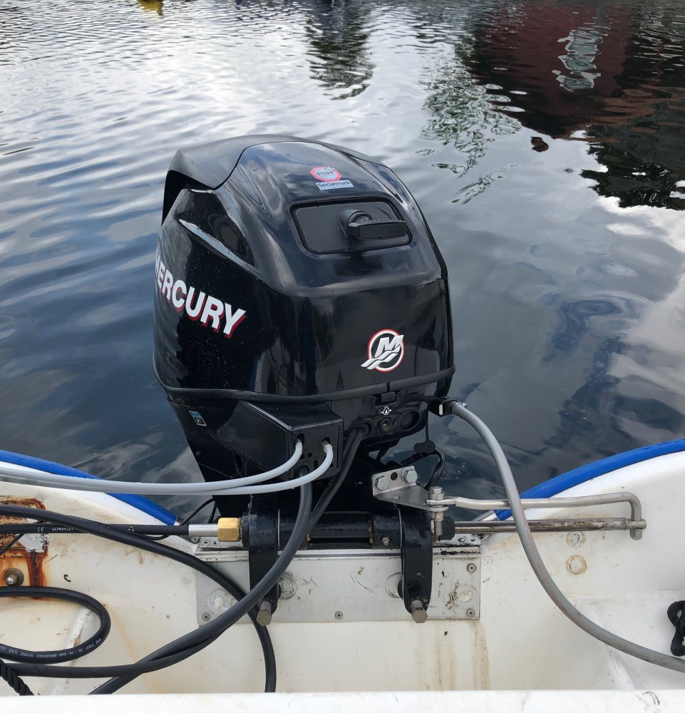

Vi kjøpte vår første båt for en måned siden, en Askeladden 445 Hunter, og den har fungert fint, frem til nå. Det som skjer er at jeg får veldig bra rattutslag til den ene siden, mens det er heller dårlig til den andre siden som dere ser på bildet. Det som også skjer, er at dersom jeg svinger helt over til den siden som har lite utslag, så er det vanskelig å få rattet tilbake til der hvor båten vil kjøre rett frem. Når jeg skal dra rattet tilbake så vil det ofte ikke røre på seg, og lager heller bare kneppelyder og blir stående på samme sted. Etter noen forsøk så fungerer det greit, men slik skal det jo ikke være.
Har jeg rett i at det burde være like mye rattutslag til begge sider? Har ikke lagt noe merke til dette tidligere, men kan ikke skjønne at det skal være slik?
Noen som vet hva som skjer her og hvordan jeg får fikset det?

Har kikket på bildene dine og for meg ser det ut som at styrekabelen ikke går helt tilbake.
På beskrivelsen din så høres det ut som om styresnekka kan være slitt men for å finne feilen på en enkel måte foreslår jeg:
  • Få en til å snurre på rattet mens du ser om styrestaget (sitter fast i motor i en ende og i enden av styrekabelen i den andre) kommer i kontakt med motor når du svinger fra en side og over til andre siden (om du ser noe som klæsjer kan feilen være her, det kan også medføre at styringen blir så tung at wiren slites unormalt raskt)
  • Skru av mutter/skrue/skive som fester kabel enden til styrestaget.
  • Prøv så å svinge motoren helt over og sjekk at den går til endeposisjon (lengre enn den gjør på bildet) Motoren bør løpe lett fra side til side.
  • Prøv deretter å svinge ratter frem og tilbake (er lydene der fortsatt er feilen trolig i snekke/wire)
Mulig du har feil styrestag.
Håper dette kan være til hjelp :thumbsup:
ser ofte at styringa begrenser styreutslaget litt, og gjerne mer til ene sida.   Fort gjort at styrekabelen ikke havner helt sentrert når det monteres
Kneppelyden høres ut som slitt kabelar inni snekka, enklest da å bytte hele snekka.  Kabelen kan også være slitt
