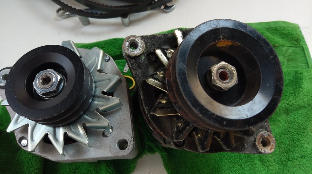

Tidlig i våres så skulle jeg krysskoble dynamoene for å sjekke turtallet. Jeg tok av brun ledning og da stoppet turtelleren å virke, så jeg utgikk fra at det var riktig kabel. Så jeg fant ikke noe feil på dynamoene siden de viste samme turtall. Det var trangt og mørkt så det var ikke lett å finne riktig kabel på dynamoene. Riktig kabel er GRÅ :nonod:
Da begynte racet med å finne ut hva som forsaket turtallsfeilen, motor, turbo osv. Veldig mange forskjellige feilkilder til dette problemet om du tar et søk rundt på dette forumet.
Fikk tak på en digital turtallsteller og fant fort ut at det var dynamoen som viste feil turtall.
Kjøpte en ny dynamo og byttet denne, men da så jeg fort hva som var feil.
Forrige eier hadde også byttet dynamo som ikke var veldig gammel da lading osv. fungerte bra.
Som dere ser av bildet så har han også satt på et for stort reimhjul, og da fikk jeg ca. 500 omdreininger for lite.
Dette var ikke mulig å se ovenfra da dynamoen står på en trang plass.
Problem løst og alt fungerer :sailing:
