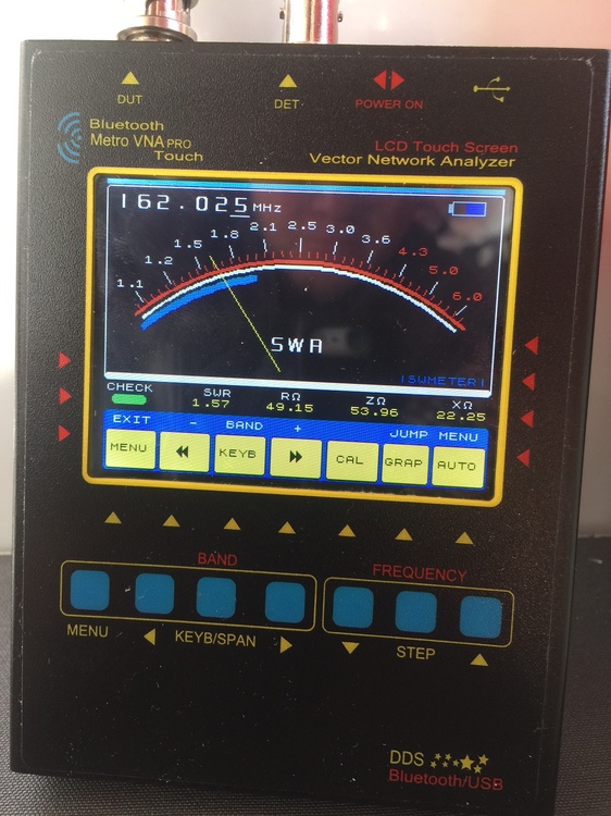

Jeg har montert ny antenne som er dedikert til de 2 AIS frekvensene som benyttes (162.025 og 161.975)
Sjekket SWR som ligger rundt 1,6 som er meget bra på begge frekvenser.
