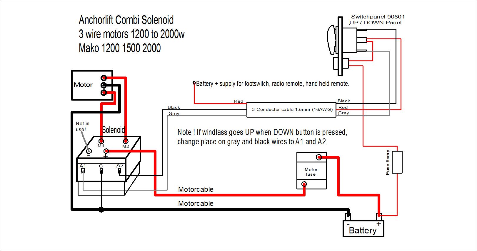

BingoBonzo Svart 28.Mai.2018 Link til dette innlegget Svart 28.Mai.2018 Har du sjekket sikringen mellom solenoide og batteri? Sitér dette innlegget Nord West 370 Coupe - Solgt Joda 370 Sport - Solgt Nor-Dan Searider 820W - Solgt Bavaria 34 Sport HT - Solgt Link to post
Rauer Svart 28.Mai.2018 Emnestarter Link til dette innlegget Svart 28.Mai.2018 Det var min hovedsikring som slo ut, ikke styrestrømsikringen. Se på innlegget over og se om du finner en sikring, størrelsen er som regel mellom 70 -150. Har også vært borti at føler for overbelastning som sitter på motor har vært defekt. Eller rett og slett dårlig/løse kontakter, sjekk grundig :-) Sitér dette innlegget Link to post
BingoBonzo Svart 28.Mai.2018 Link til dette innlegget Svart 28.Mai.2018 Med litt flaks skal den vel se slik ut: Sitér dette innlegget Nord West 370 Coupe - Solgt Joda 370 Sport - Solgt Nor-Dan Searider 820W - Solgt Bavaria 34 Sport HT - Solgt Link to post
Tessa V Svart 7.Juli.2018 Link til dette innlegget Svart 7.Juli.2018 Den ser slik ut ja. Er 100amp sikring på en barracuda 1000. Det er også den anbefalte størrelsen fra anchorlift. Slår ut hver gang jeg skal ha opp ankeret. Montert i 2017 av leverandør. Jeg har forsøkt å få minst mulig belastning ved å bakke litt etter når jeg kjører inn, men når ankeret skal ut av bunn så slår sikringen ut. Jeg trekker da ankeret løst for hånd. Ikke mye hjelp å få fra anchorlift. Sitér dette innlegget Link to post
